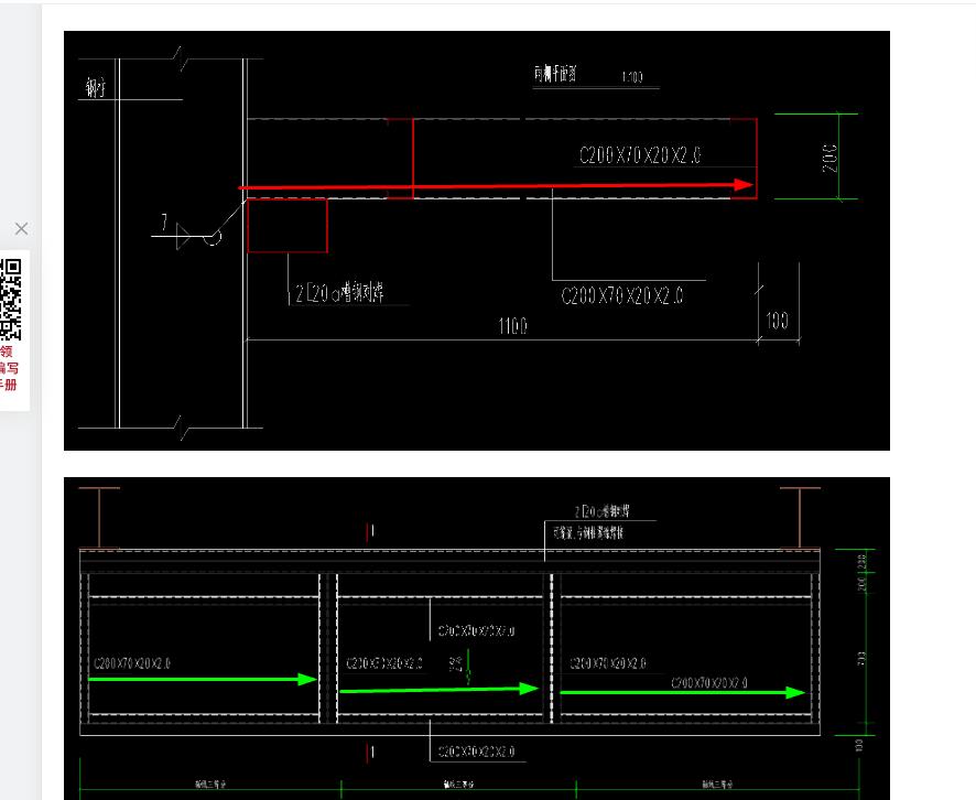

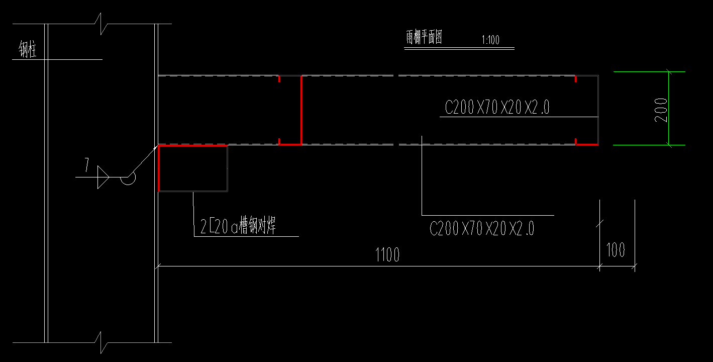

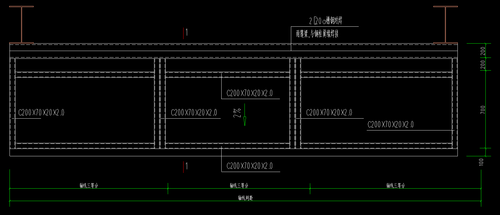

Y向的,1100長度,X向的,按設計平面圖標注長度分三段后,扣減Y向的相接重疊的位置。
