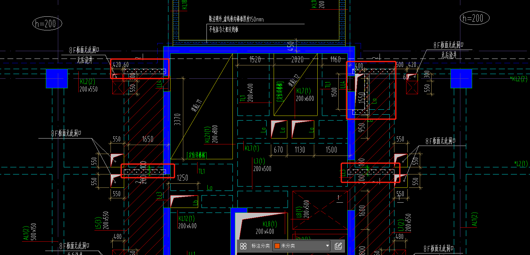

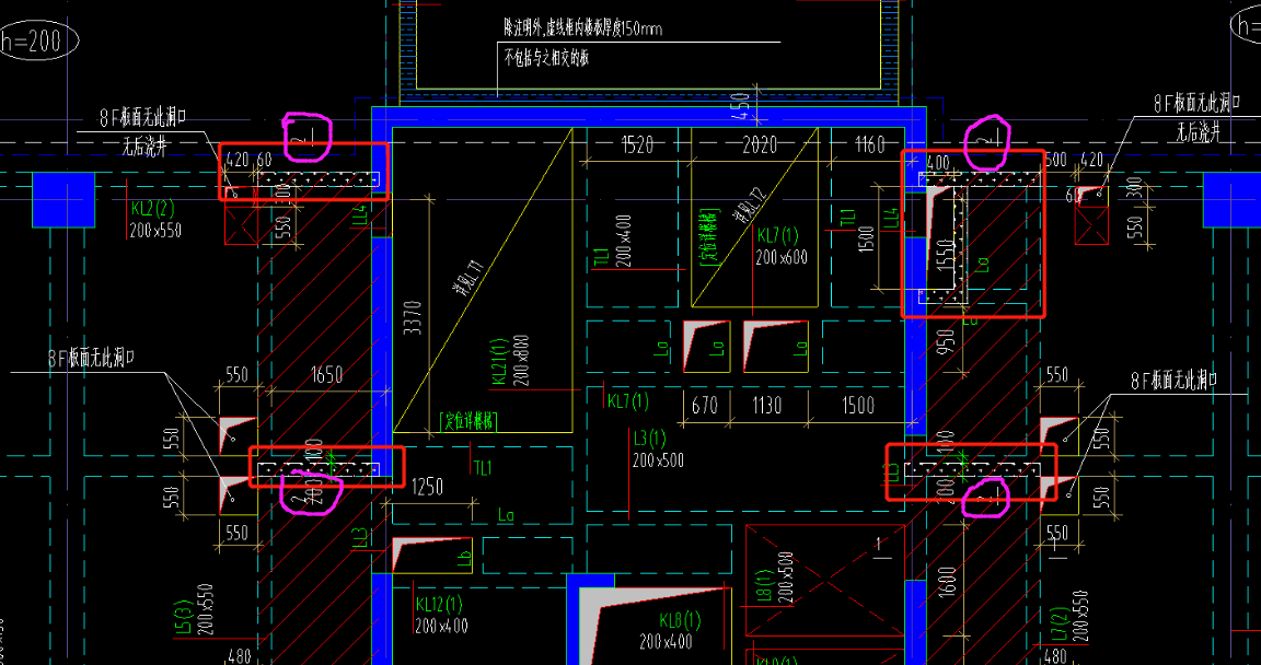

  • 請問這個帶有星星的梁是什么意思??

  • 看圖紙說明有沒有相關信息。
    2022-10-27 08:41:45
  • 看2-2剖面
    2022-10-27 08:41:54
  • 結合圖紙說明中圖例填充理解,如果都沒有此類信息,提疑問由設計澄清此為何種做法。
    2022-10-27 08:42:04
  • 看一下墻柱柱,是否是剪力墻?
    2022-10-27 08:48:34
  • 查看下例圈內的2-2剖或說明看看,看填充這樣圖案的表示什么,圖紙會注明廣聯達服務新干線
