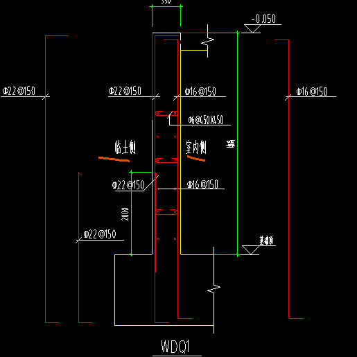

  • 垂直分布筋和水平分布筋分別為幾排?
    水平分布筋
    2022-10-26 11:28:15 補充
    這個垂直分布筋是不是臨土測一排。室內測一排,共計2排,還是各2排的?我看垂直的共2根,應該是(1)C22-150+(1)C16-150,我這樣理解對嗎/

  • 都是2排,垂直附加鋼筋在其他鋼筋中輸入
    一起2排
    理解正確
    首次提交 2022-10-26 11:25:06  最近修改2022-10-26 11:29:54 (修改過2次)
  • 都是2排,短的在其他鋼筋里輸入,共計2排,
    首次提交 2022-10-26 11:25:25  最近修改2022-10-26 11:30:54 (修改過2次)
  • 兩排
    2022-10-26 11:25:34
  • 均為2排
    2022-10-26 11:26:26
  • 你好:分布筋答疑解惑廣聯達服務新干線
    2022-10-26 11:27:00
  • 垂直2排,水平按間距【那個短附加的在屬性內的其它鋼筋內設置,其余對應設置】
    這個垂直分布筋是不是臨土測一排。室內測一排,共計2排【是的】,還是各2排的?我看垂直的共2根,應該是(1)C22-150+(1)C16-150,我這樣理解對嗎/【是的,還有那個短筋要在屬性內的其它鋼筋內設置】
    首次提交 2022-10-26 11:27:12  最近修改2022-10-26 11:30:31 (修改過1次)
  • 垂直分布筋和水平分布筋均是2排,(1)C22@150+(1)C16@150,下部的半截加強筋在底部和垂直分布筋外側鋼筋隔一布一。在軟件其他鋼筋中輸入。類別選擇為垂直加強筋。
