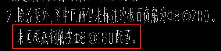

  • 這板的意思是什么意思
    紅框這句話是跨版受力筋的鋼筋配置嗎
    受力筋
我來(lái)答  邀請(qǐng)別人來(lái)回答
 提醒提問(wèn)者
  • 不是,底筋的配置,跨板受力筋是面筋
    2022-10-26 11:06:09
  • 這是未注明板底筋的
    2022-10-26 11:06:47
  • 不是,沒(méi)有畫(huà)的板底筋就按照這個(gè)布置。
    2022-10-26 11:07:56
  • 不 是,是板底筋,圖紙上沒(méi)有畫(huà)板底鋼筋的,按紅框中的配筋。
    2022-10-26 14:19:48
