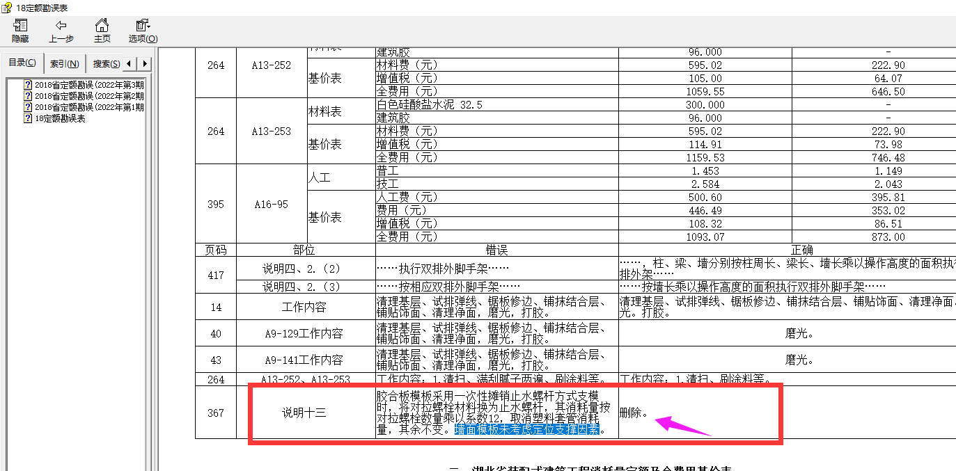

    在合同清單中,模板中并沒有包含止水螺栓,在實際施工中,構筑物屬于水池,需要加止水墊片,要澆筑在墻體內,無法二次使用,按照施工方案計量個數是否合理。

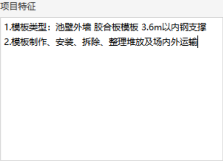

  • 這個需要看項目特征怎么描述的,項目特征描述了,投標沒有考慮,這個費用要不到,項目特征沒有描述,可以按漏項處理澆筑
