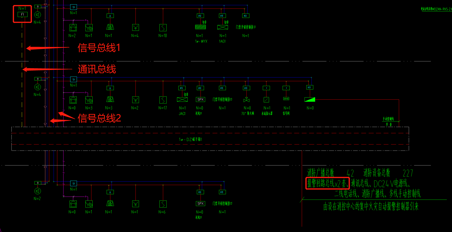

每棟樓的火災顯示盤的通訊線是單獨一根到消控室的

消防報警中的電源線和報警線共管嗎
如圖,消防報警系統中,從主機引出總線至該層的消防端子箱,再從消防端子箱引出電源線、電話線、消火栓啟泵線等。看系統圖,聲光報警器這些帶模塊需要報警線和電源線,報警線一根SC20管,電源線一根SC20管,是這么理解的嗎?但是平面圖中只畫了一根線,在軟件繪制過程中,是直接畫兩根嗎?一般來說,報警線和電源線是不是共管用一根就好了?還有信號線就是報警線嗎?
