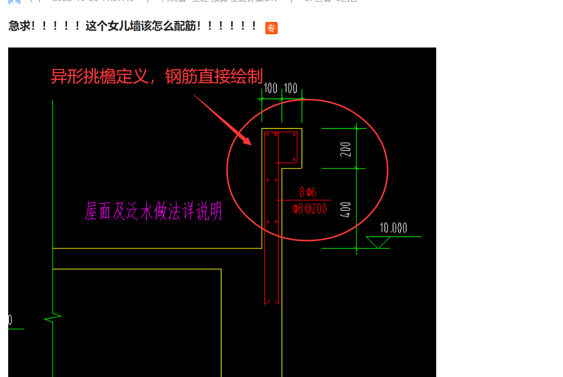

  • 急求?。。。。∵@個女兒墻該怎么配筋!?。。。?!

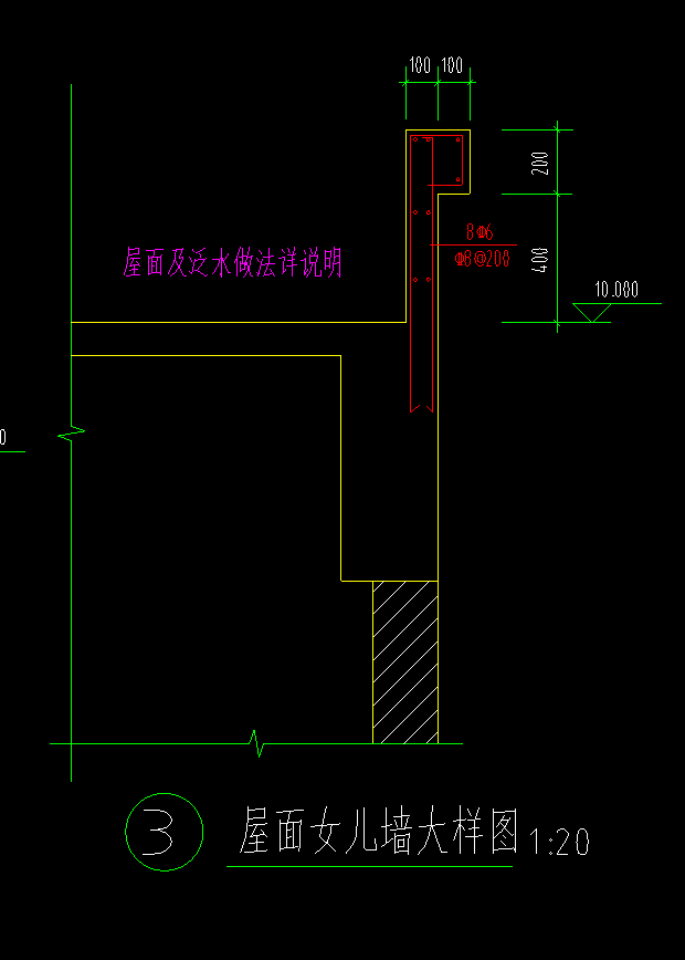

    大樣圖
    這個是女兒墻的鋼筋大樣圖,請問哪個是水平分布筋,哪個是垂直分布筋?
    你好;C8@200是垂直鋼筋,8C6是水平鋼筋。水平分布筋答疑解惑
    2022-10-25 11:46:30
  • 請問哪個是水平分布筋,8C6
    哪個是垂直分布筋?C8@200
    2022-10-25 11:29:08
  • 可以通過3D去看,8個點就是水平的,8C6就是8根C6的 ,垂直就C8-200,壓頂另外看,可以C6-200
    首次提交 2022-10-25 11:34:01  最近修改2022-10-25 11:48:43 (修改過1次)
