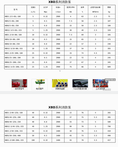

穩壓泵Q=1.1L/s;H=30m;N=3.0Kw;電壓380V ;穩壓罐有效容積300L,φ1000;消火栓泵Q=50L/s;H=35m;N=30Kw;電壓380V 這些設備的重量依據是什么?
可遇難求 鉆石專家
答題: 105023 被贊: 41817
依據參數網上查閱設備重量或咨詢設備廠家獲得數據。
