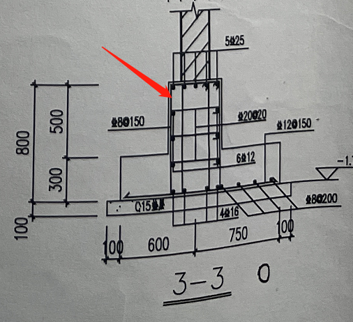

用基礎梁布置即可。按常規輸入。
2022-10-25 09:04:27
鋼筋撐起半邊天 鉆石專家
答題: 154759 被贊: 49256
分別用條基+基礎梁來定義
2022-10-25 09:04:47
條基鋼筋計算設置中:第7條相同類別條基相交時受力筋的布置范圍依據在哪個圖集?
這樣的條基沒有鋼筋信息部分,該如何去畫。
2020-08-04 16:09:49 補充這樣的條基,c20條基的上部沒有鋼筋信息,也沒有材料部分,該如何去畫?
請問這部分下柱墩該怎么布置,鋼筋信息在哪部分布置
請問下柱墩這部分該怎么布置
這部分鋼筋怎么輸入
