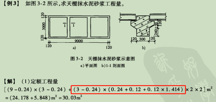

  • 天棚水泥砂漿工程量,哪位大佬解釋下,框出來的部分是怎么算的?什么意思
    天棚
    框住的3-0.24是長度,乘號后括號內是單邊的展開尺寸,0.24右側或左側的最下邊垂直段高度,+0.12是牛腿垂直段高度,0.12*1.414是斜坡段底長。
