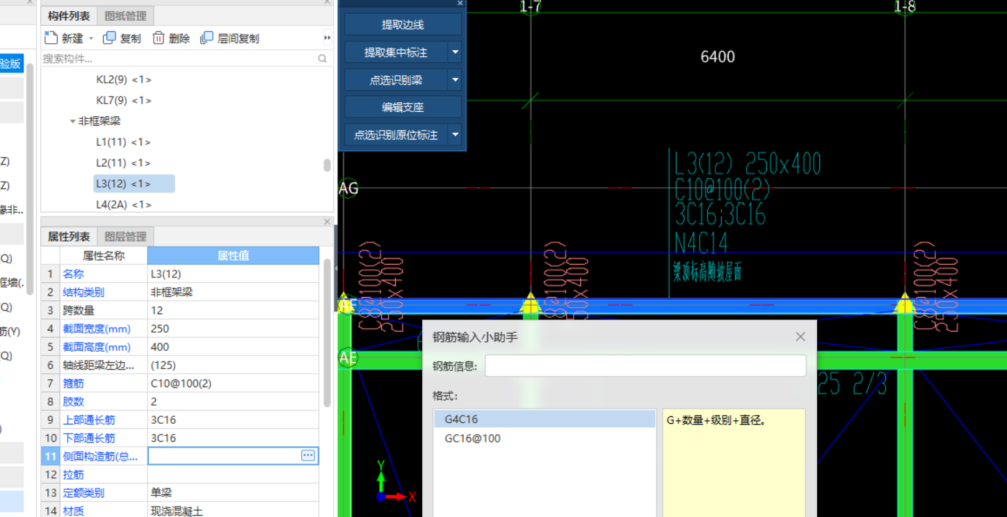

  • GTJ中,梁集中標注的N4C14未識別進去,該怎么解決呢
    第一種:在側面構造筋中用G4C14輸入
    第二種:在梁平法表格中,在每一跨的側面原位標注筋中都輸入N4C14
    這兩種方法怎么樣呢,還是有別的更好的方法呢?
    2022-10-24 11:11:58 補充
    梁平法表格
  • 未識別進去在側面構造筋中用N4C14輸入就可以
    2022-10-24 10:47:37
  • 可以用點選識別或是在原位標注中手工輸入。
    2022-10-24 12:14:27
