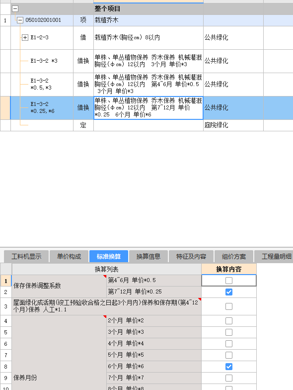

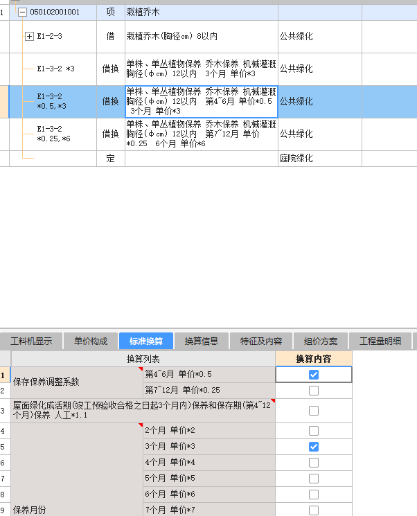

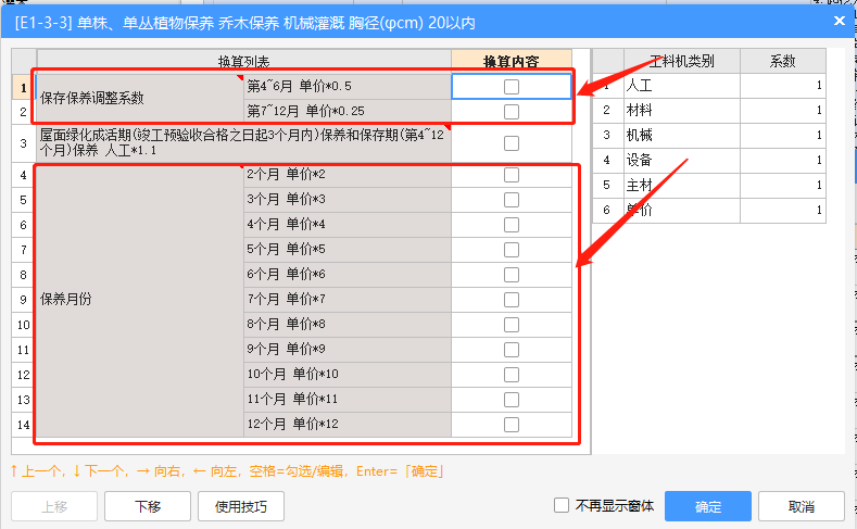

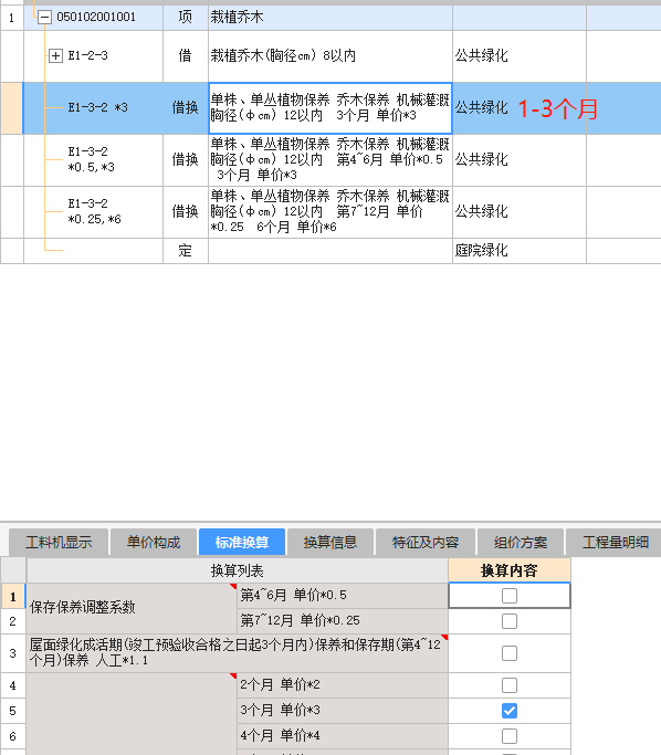

    請問喬木保養中的保存保養調整系數與保養月份有什么關系呢?假如保養期是一年,該怎樣勾選?
    喬木
  • 調整系數
    您好 根據定額說明。我認為是
    保存保養植物保養的區別
    植物保養應該也叫活保養  就是種下去之后一直到移交給 竣備移交給業主
    保存保養 應該就是移交之后的保養 基本存活了已經
