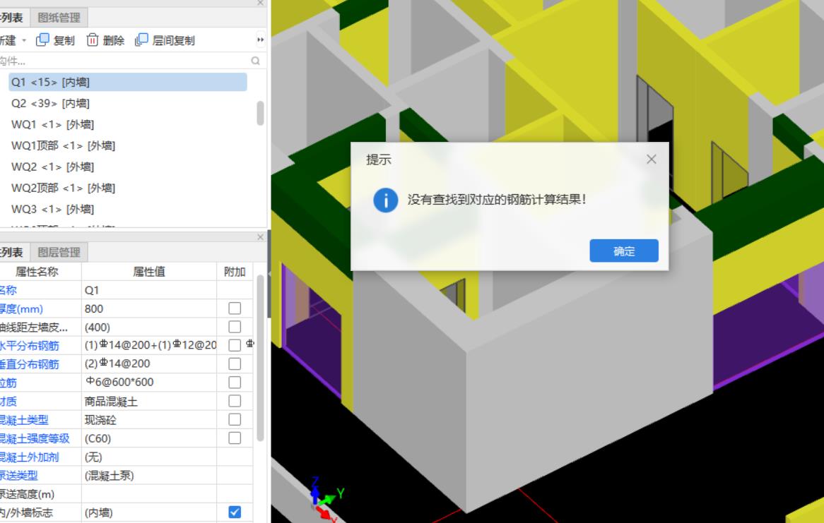

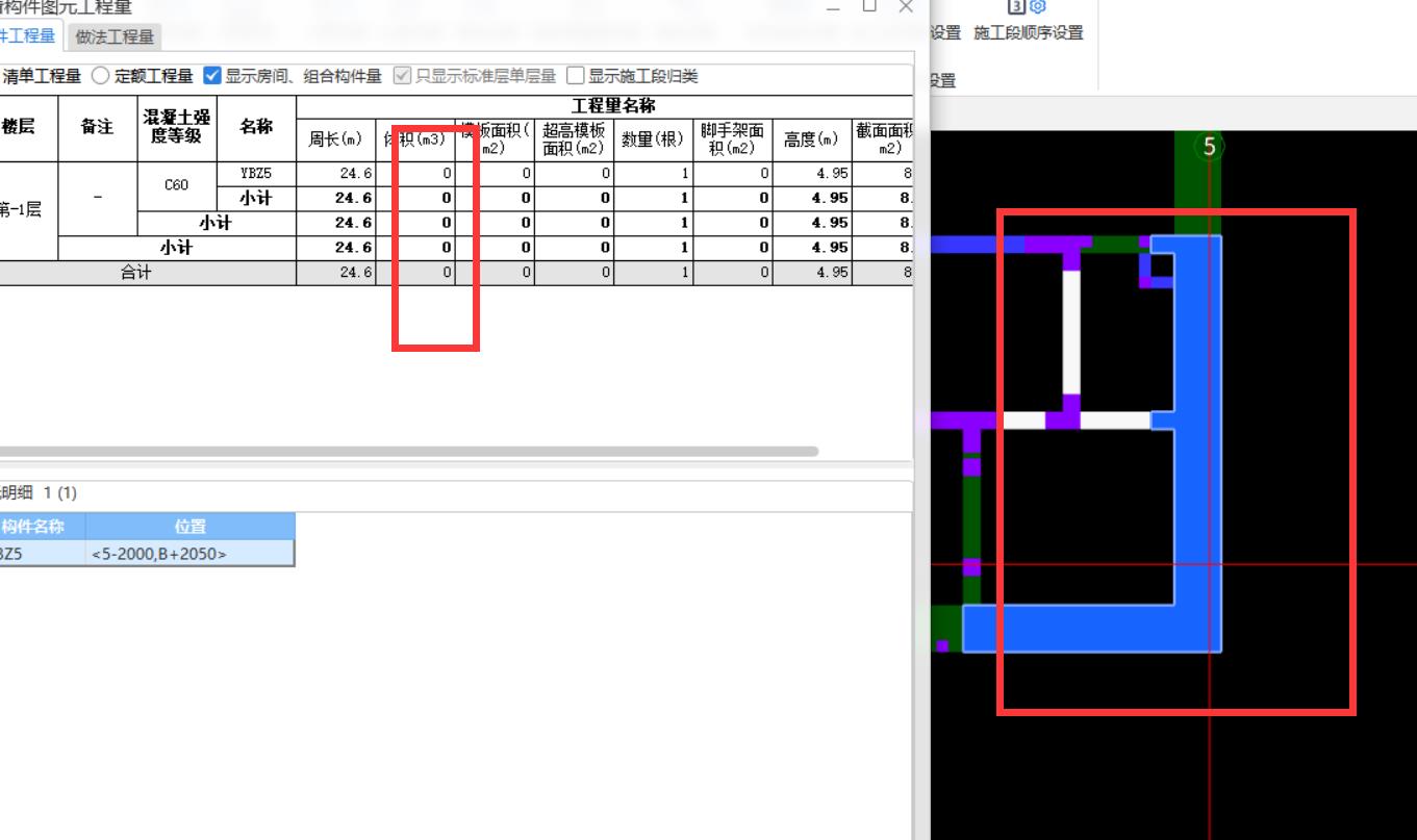

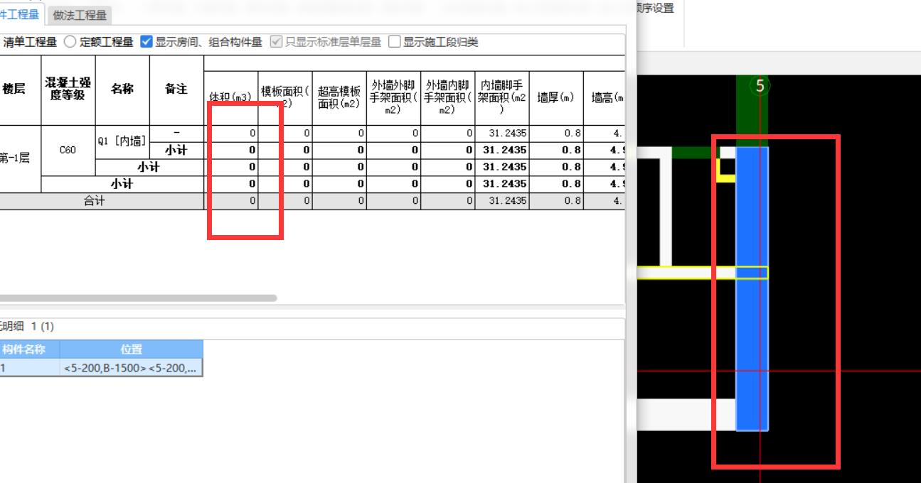

  • 暗柱和墻交接的地方,墻和暗柱的體積都為0
    暗柱和墻交接的地方,墻和暗柱體積都是為0

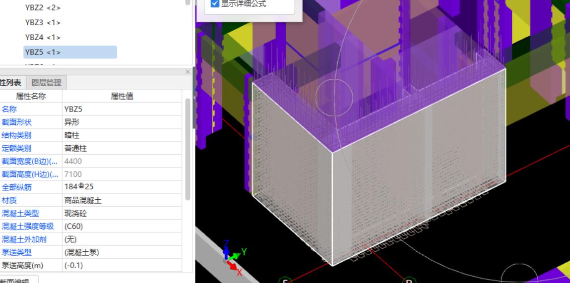

    混凝土標號為一致,鋼筋是正常的 計算了暗柱的鋼筋 就是體積都為0
    混凝土標號
    標號

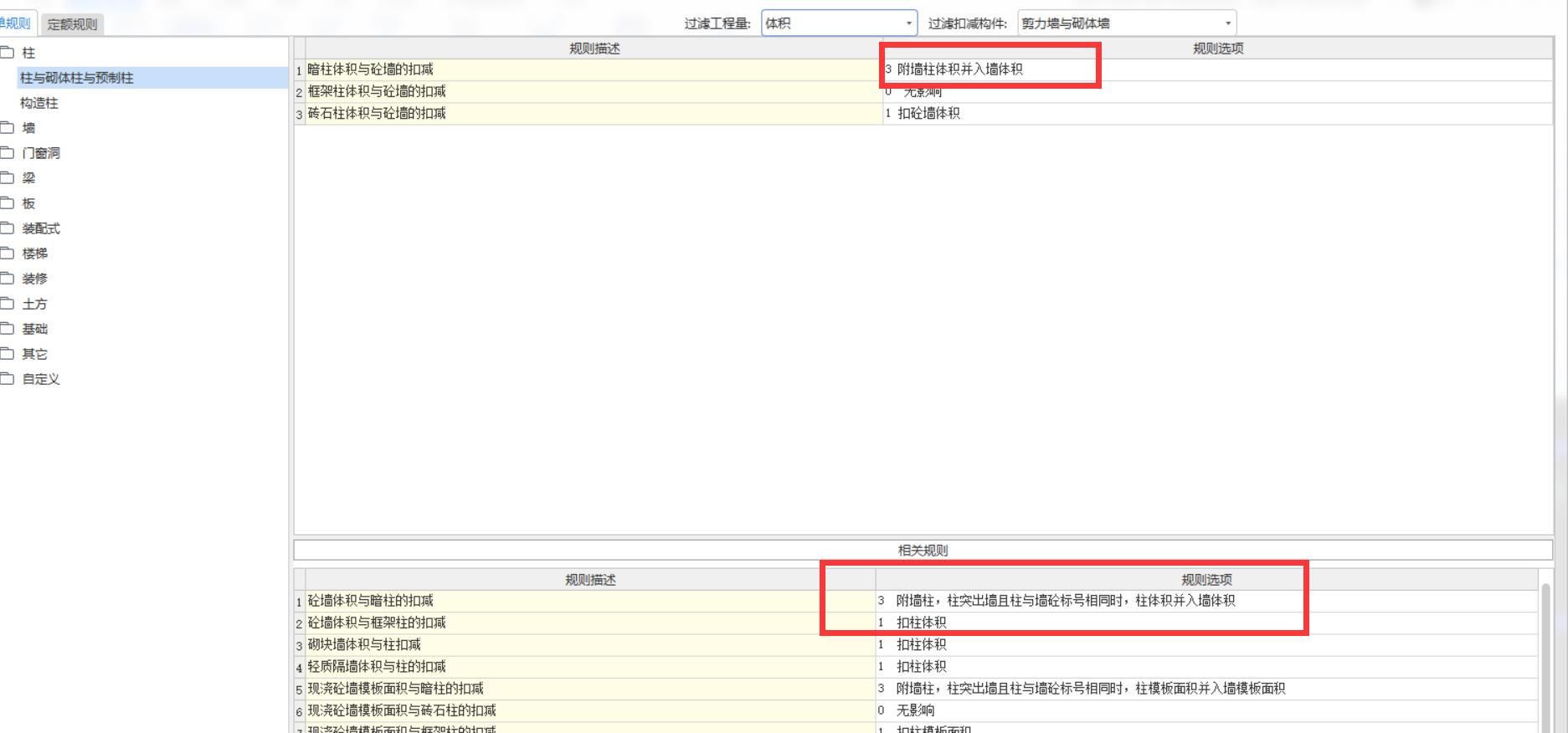

    計算設置沒有更改過 計算設置為默認的
    暗柱是不計算工程量,當剪力墻覆蓋暗柱布置,這樣工程量由剪力墻進行計算

  • 整體匯總計算,然后查看。不行就刪除重畫。
