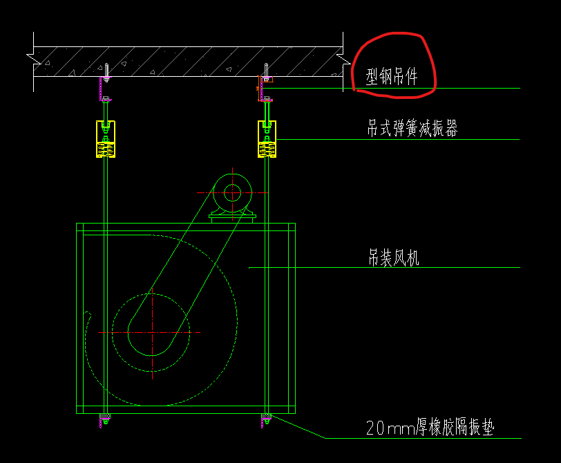

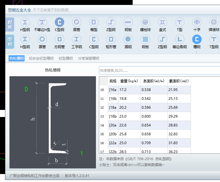

需要知道具體的型號,這樣才可以對應的去查找其單位比重,你這是槽鋼
設計沒有相應的標注或說明,就是要咨詢設計確定的選擇

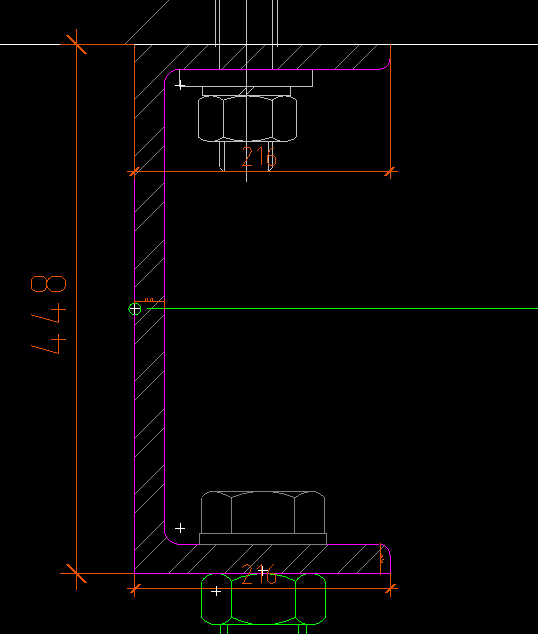

是槽鋼,看節點大樣及說明。

老師們好 請問這個風機的型鋼支架重量怎么計算?
