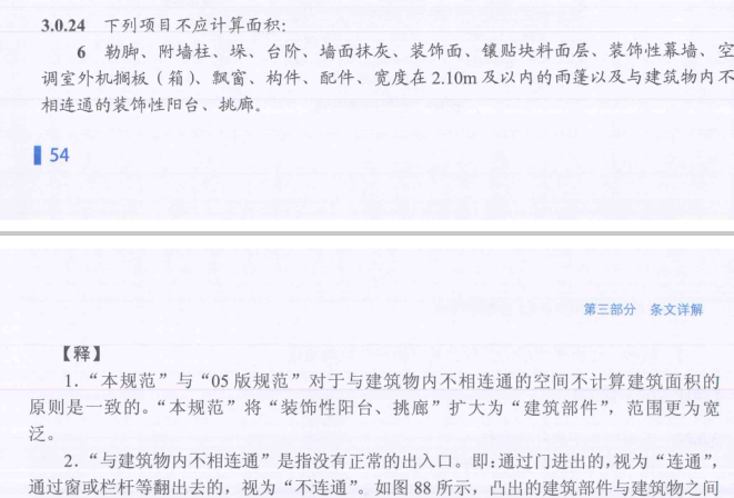

不計算。
首次提交 2022-10-22 11:13:00 最近修改2022-10-22 11:26:53 (修改過1次)
設備平臺和防火挑檐是否計算建筑面積
圖紙中的設備平臺和防火挑檐是否計算建筑面積??2019-05-10 09:38:52 補充設備平臺和防火挑檐是計算一半的面積還是計算全面積呢??
這幾個設備平臺算不算建筑面積?
如圖設備平臺按05規范需要怎么計算建筑面積?
最外層為幕墻,最好能有05規范的佐證
雨棚與設備平臺相連,該雨棚是否計算建筑面積,設備平臺面積是否考慮在雨棚內
請問如圖這樣有門與室內聯通的設備平臺是否計算建筑面積?按2018定額
