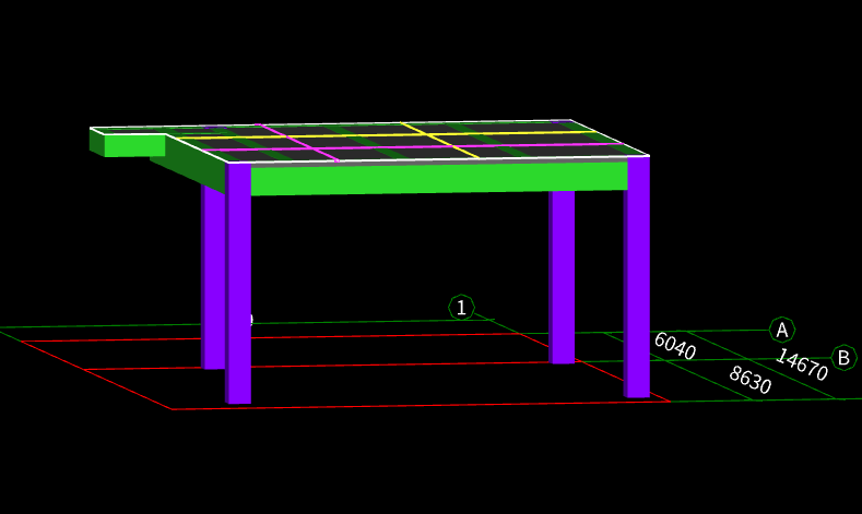

我是想柱子按獨立柱套取單排鋼管腳手架,梁套取雙排腳手架
河畔晨光 黃金專家
答題: 28159 被贊: 7399
可以分別計算柱、梁腳手架,也可以按結構腳手架。
