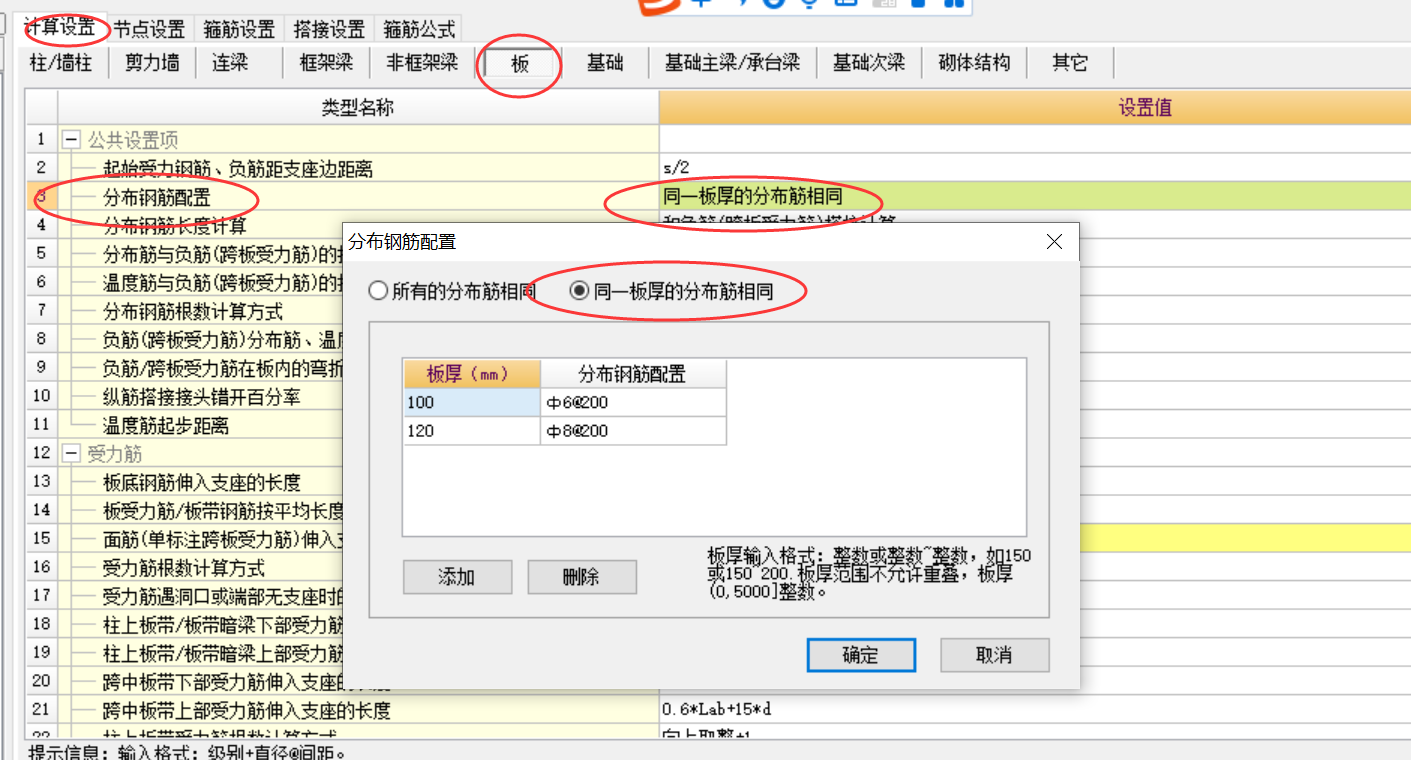

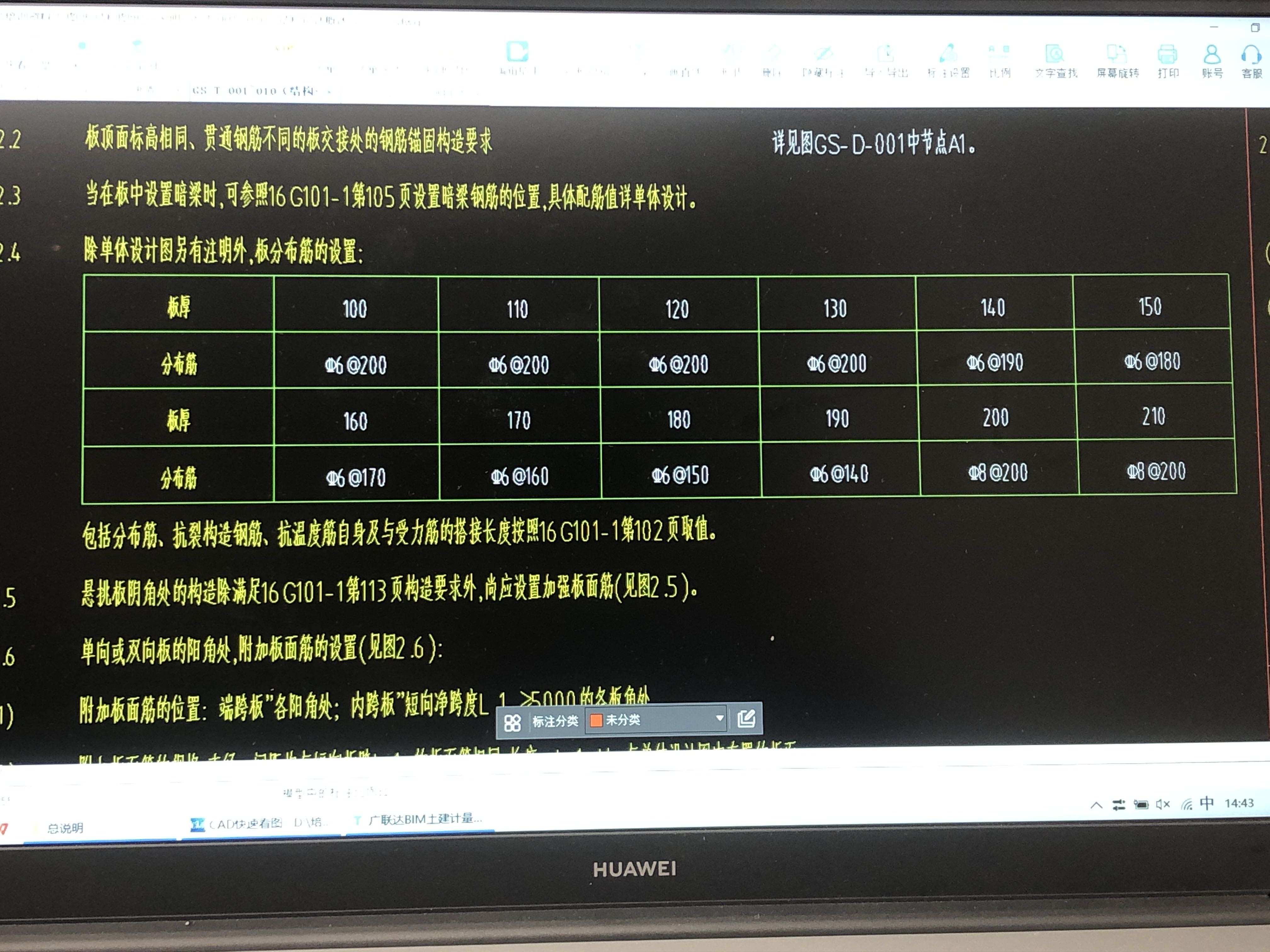

板鋼筋厚度 按照這個上面來畫嘛

你好:這是板的分布鋼筋,板配筋需要按照板的結構圖紙布置的。

板的分布筋按不同板厚度設置
