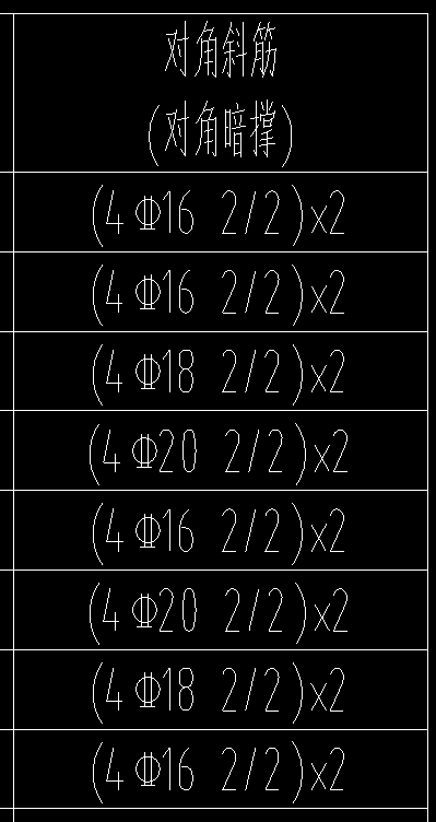

你好:連梁暗撐信息在連梁的屬性中輸入,對角斜筋只需輸入一側斜向鋼筋的配筋,軟件就會自動計算出兩道。如圖:
例如:總共有4根交叉斜筋,那么在此處只需輸入2b16。
