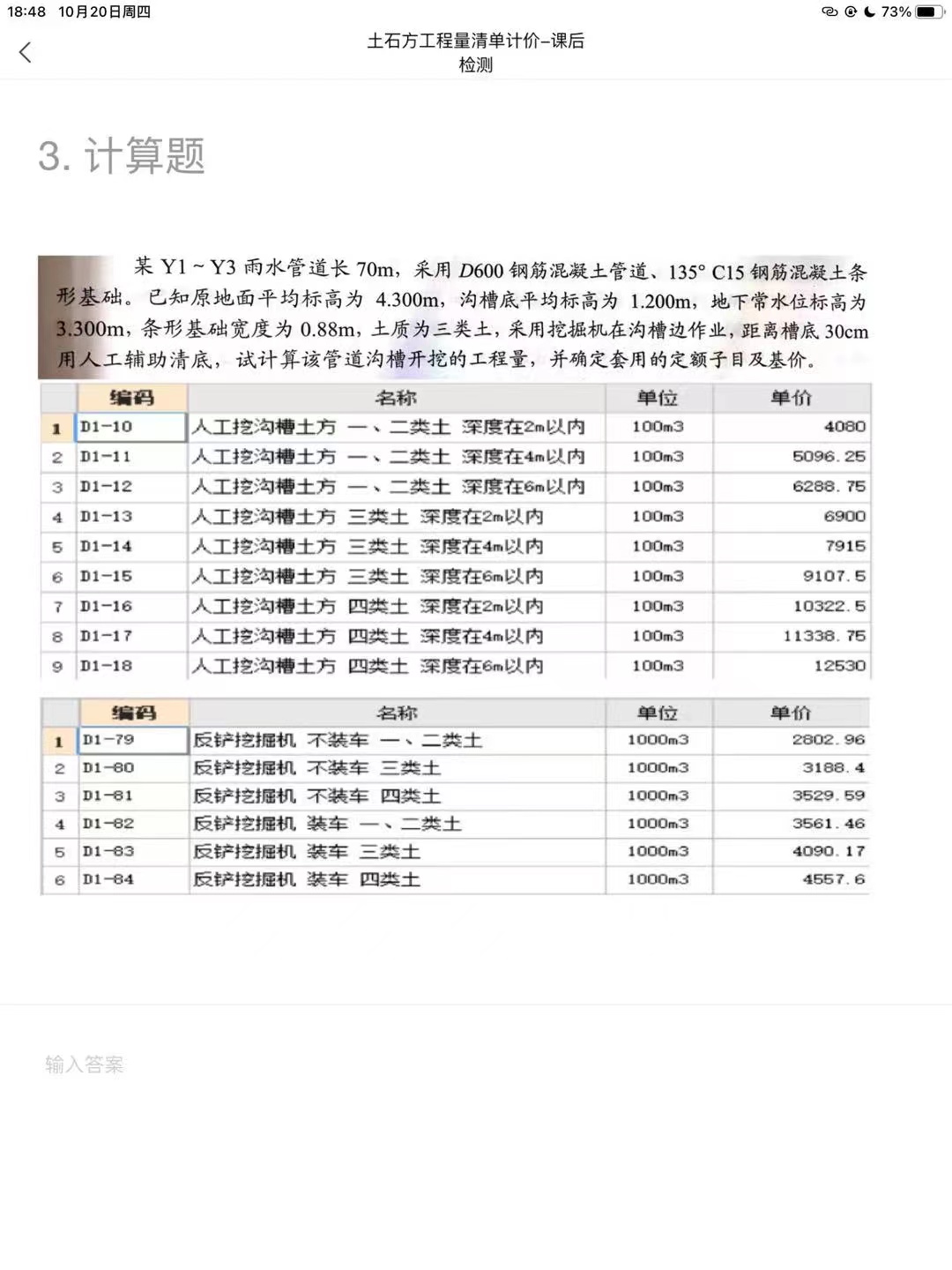

    求哪位大神告訴我一下這個溝槽開挖工程量,這個溝槽深度多少呢,給出地下常水位是什么意義呢溝槽深度
  • 我感覺是D1-14\\63
    首次提交 2022-10-21 08:52:21  最近修改2022-10-21 08:53:46 (修改過1次)
  • 挖土深度=原地面平均標高4.3-溝槽底平均標高1.2=3.1米。
    地下常水位標高3.3,說明基礎在地下水位以下 ,溝槽開挖要排水或降水。或開挖濕土。
