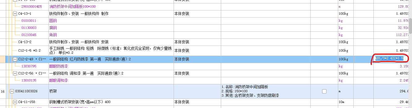

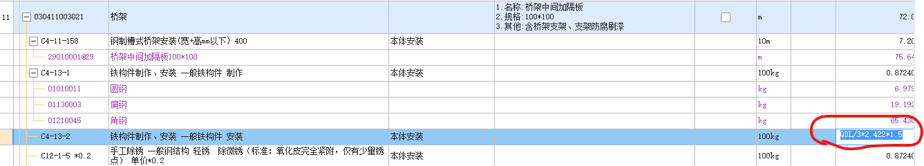

  • 請問橋架的工程量計算中里的2.422是什么的重量和*1.5又是什么?
    重量
    2022-10-21 08:50:25 補充
    是支架的工程量計算
    2022-10-21 08:58:55 補充
    橋架的
    2022-10-21 09:00:56 補充
    為什么連紅丹除銹漆的理論重量也是2.422?應該怎么計算?
    2.422是∠40×4角鋼的理論重量,除以3是每3米橋架安一個支架,1.5是說每個支架用1.5米角鋼,刷漆的工程量是按支架重量算的,不是漆的重量
    2022-10-21 09:07:19
  • 2.422是1米長的支架的理論重量,1.5是支架長度
