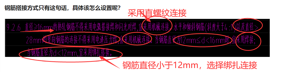

三種方式根據(jù)直徑對應(yīng)調(diào)整即可

這種搭接設(shè)置具體該怎么設(shè)置呢,圖紙也沒說明。
水平鋼筋與豎向鋼筋搭接不一樣,在軟件中怎么設(shè)置呢
鋼筋搭接率如下圖該怎么選擇到底按哪個百分比設(shè)置?
