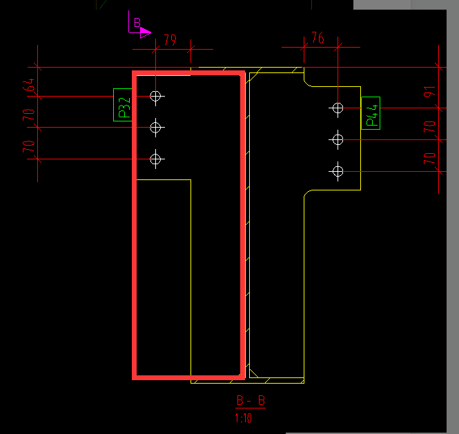

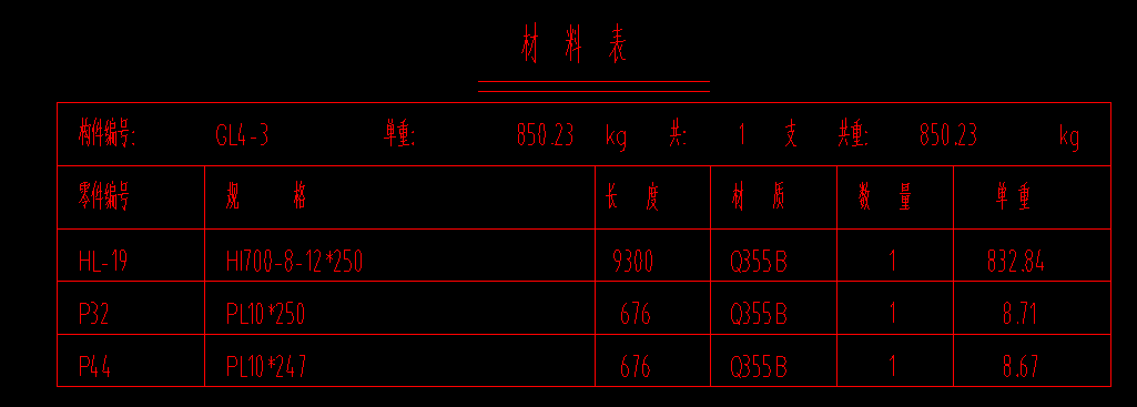

  • 鋼結構深化圖中PL10*250按長度676怎么計算出的單重8.71kg呢?求解
    如圖,P32的規格是PL10*250,這個應該是鋼板吧。那按10厚的鋼板理論重量計算0.25*0.676*78.5=13.27kg,不太理解深化圖寫的單重是8.71,這個8.71怎么計算求出的呢?請各位大神指教。

    深化設計的重量是凈量,而你算的是外接矩形的重量,
