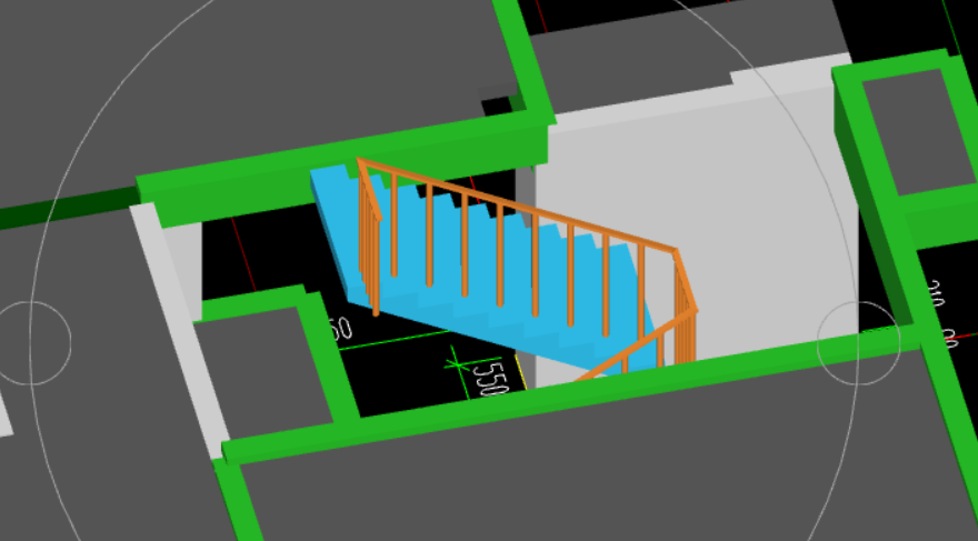

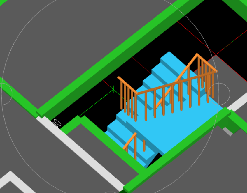

  • 樓梯布置反了,怎么把樓梯方向改過來?
    樓梯布
    2022-10-20 10:17:05 補充
    改過來我意思是樓梯的上下反了,怎么調整?

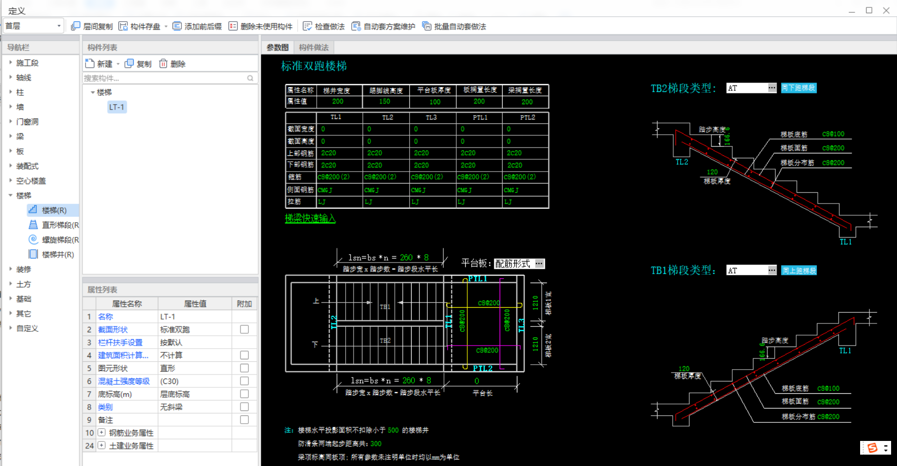

    2022-10-20 10:31:08 補充
    如是用直形梯的,點設置起始踏步邊位置,如是用整體樓梯的,用旋轉、鏡像等方式設置對應位置
    首次提交 2022-10-20 10:20:46  最近修改2022-10-20 10:28:29 (修改過1次)
  • 選擇該樓梯后,右鍵,鏡像。
    2022-10-20 10:05:57
  • 刪除后重新布置啊。
    2022-10-20 10:06:04
  • 重新選擇梯板類型,改參數
