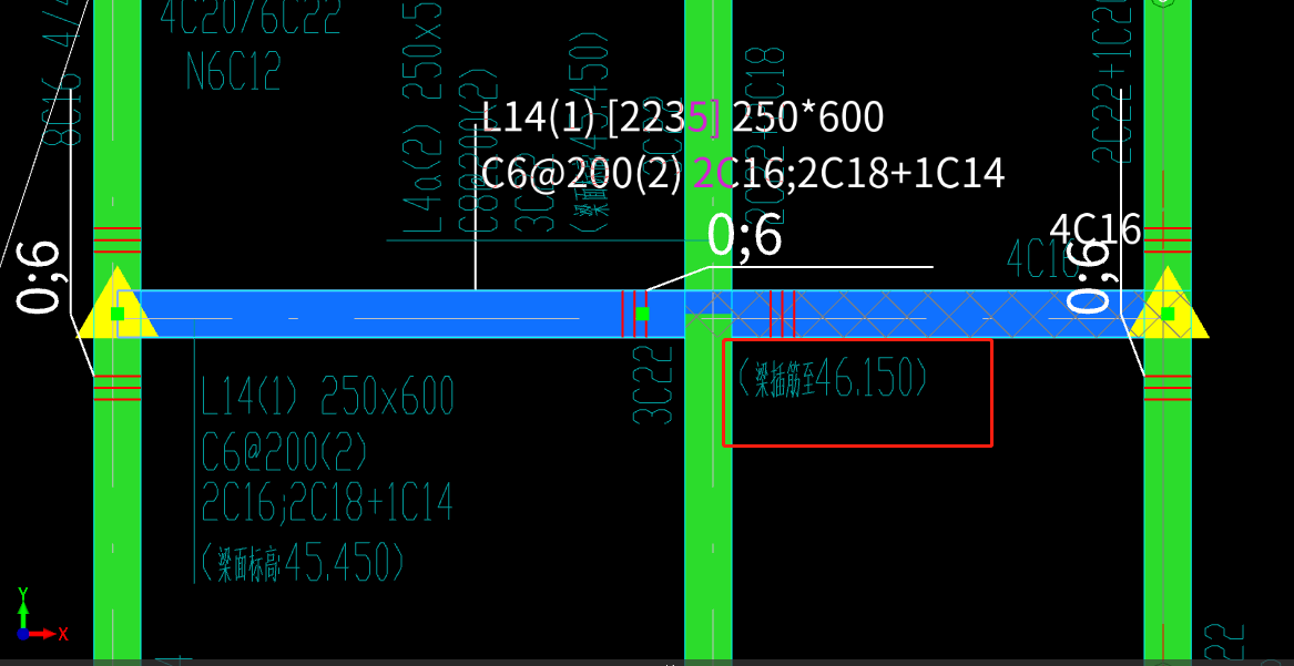

新手 2022-10-20 10:03:07 | 浙江省 土建 | 543查看 4回答
xagcc 鉆石專家
答題: 317004 被贊: 72073
問問設計人吧
2022-10-20 10:03:59
林旋耀 黃金專家
答題: 33558 被贊: 10539
應該右半部分是截面高度增加0.7米高吧。
2022-10-20 10:04:42
迷路的小迷糊 專家
答題: 969 被贊: 273
46.15應該是標高,梁插筋至?46.15?檢查一次CAD圖紙是否有誤(對比紙質版圖紙),然后咨詢一下設計師
2022-10-20 10:05:50
Distance
答題: 50 被贊: 38
可能意思就是第二跨梁抬高0.7m。還是需設計確認一下。
