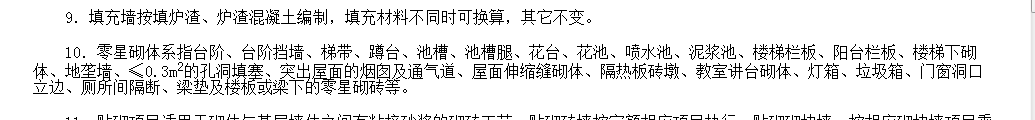

    計算“磚砌臺階”清單計價是按水平投影面積m2計算,那需要調(diào)整定額子目里面的磚的消耗量嗎?不需要考慮厚度嗎?1m2的臺階厚度300mm,和1m2de臺階厚度400mm,綜合單價一樣嗎?
  • 清單:m2     定額m3
    找零星砌體,按照定額含量走即可。
    子目
    首次提交 2022-10-19 14:40:32  最近修改2022-10-19 14:41:02 (修改過1次)
  • 磚砌臺階是不需要調(diào)整磚的消耗量 的。計算“磚砌臺階”清單計價是按水平投影面積m2計算,不需要調(diào)整定額子目里面的磚的消耗量,不需要考慮厚度。但是組價套定額的時候,定額是按照體積計算的,這樣1m2的臺階厚度300mm,和1m2的臺階厚度400mm,綜合單價就不一樣了。
