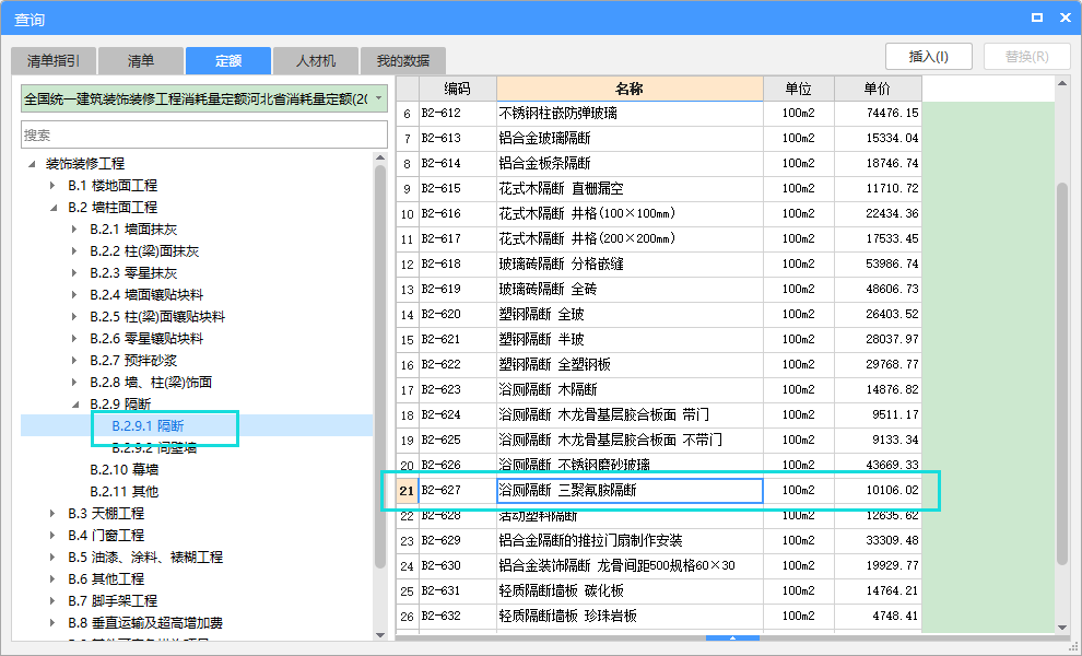

套拆除門定額。再套一個新的半成品門,再套一個門安裝。
2022-10-18 17:29:00
大慶張工 黃金專家
答題: 41485 被贊: 16570
套取成品衛生間隔斷子目,主材按時價。
2022-10-18 17:27:43
yanger
答題: 238 被贊: 132
1、拆除門。
2、套一個門安裝,改主材和單價。
2022-10-18 17:30:56
郭衛科 黃金專家
答題: 24950 被贊: 5990
成品浴廁隔斷定額;

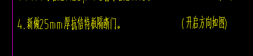

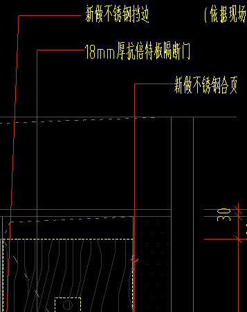

老師,衛生間的隔斷門拆除套什么定額?是套隔斷拆除?還是套木門拆除?
