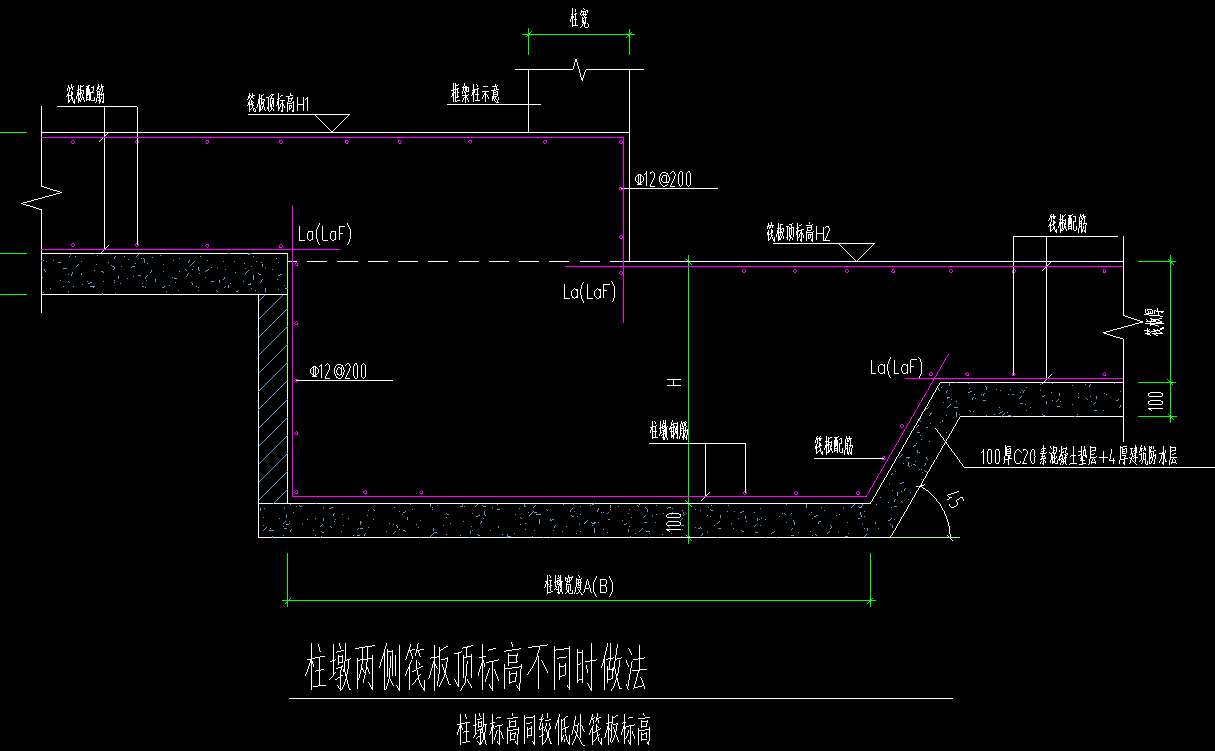

  • 高低不同處筏板下柱墩節點怎么畫
    柱墩這樣的節點該怎么畫啊,右邊部分可以用變截面完成,左邊部分怎么畫啊,c12-200的鋼筋怎么輸入才準確

  • 你好:若相鄰筏板存在高差,但沒有設置變截面。
    方法一:建議分成兩個柱墩定義,將【屬性列表】中的“是否按板邊切割”改為“是”,再分別修改柱墩的頂標高/底標高為對應位置筏板的頂標高/底標高,再分別布置即可。如圖:
    建筑行業快速問答平臺-答疑解惑
    方法二:新建兩個樁承臺分別設置尺寸為一半柱墩的尺寸,修改好標高后分別布置。如圖
    柱墩
