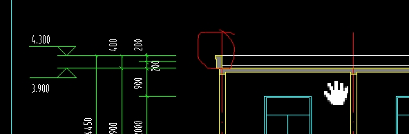

    如圖所示,這個套什么定額,是按展開面積*長度計算嗎?展開面積
    一、混凝土按欄板+壓頂定義布置。二、表面裝修,按表面積計算工程量。

  • 如果你要計算該部分混凝土體積的話 那就是截面面積乘長度 如果你要計算外表編輯 那就是界面周長乘以長度  體積按小型構件 面積按膩子 和涂料 根據建筑做法套相應的定額
