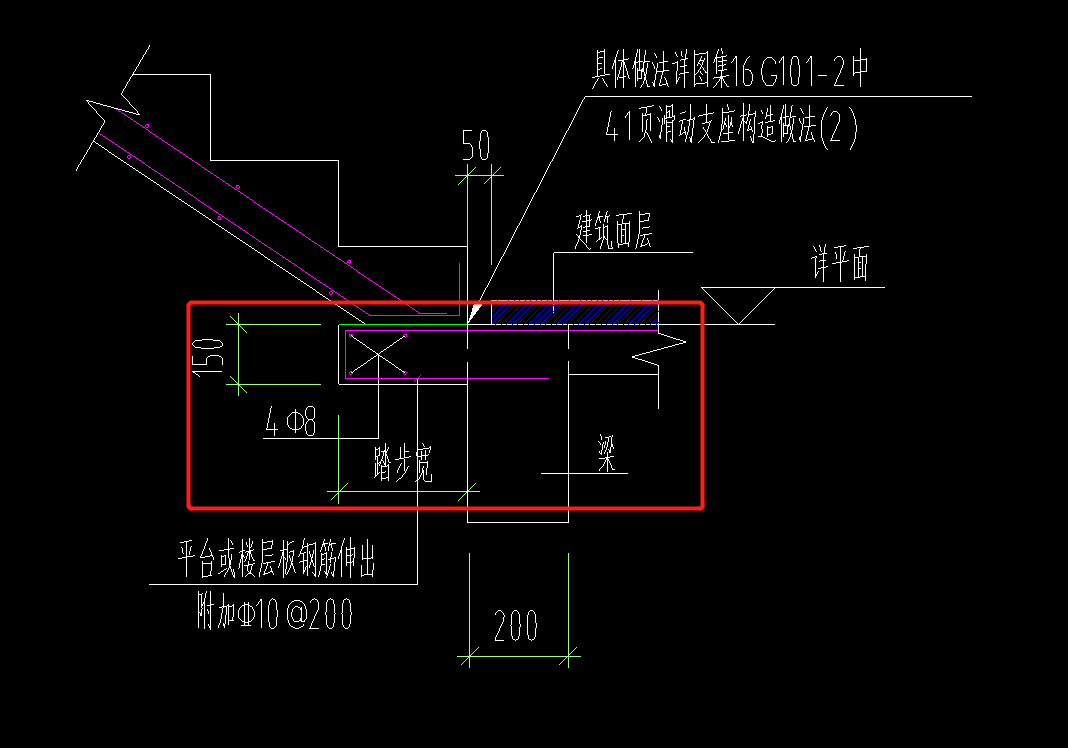

小百 2022-10-17 15:46:56 | 四川省 土建 | 265查看 3回答

用懸挑板定義布置。
2022-10-17 15:49:01
GXZ 鉆石專家
答題: 233482 被贊: 44379
用板布置,鋼筋與內跨選擇同時布置,在屬性的左或右彎折中輸入設計要求的彎折長度,然后4C8也可以定義暗梁布置
2022-10-17 15:50:09
維達詹工 專家
答題: 124968 被贊: 42678
你好:用板定義的。
2022-10-17 15:52:54
