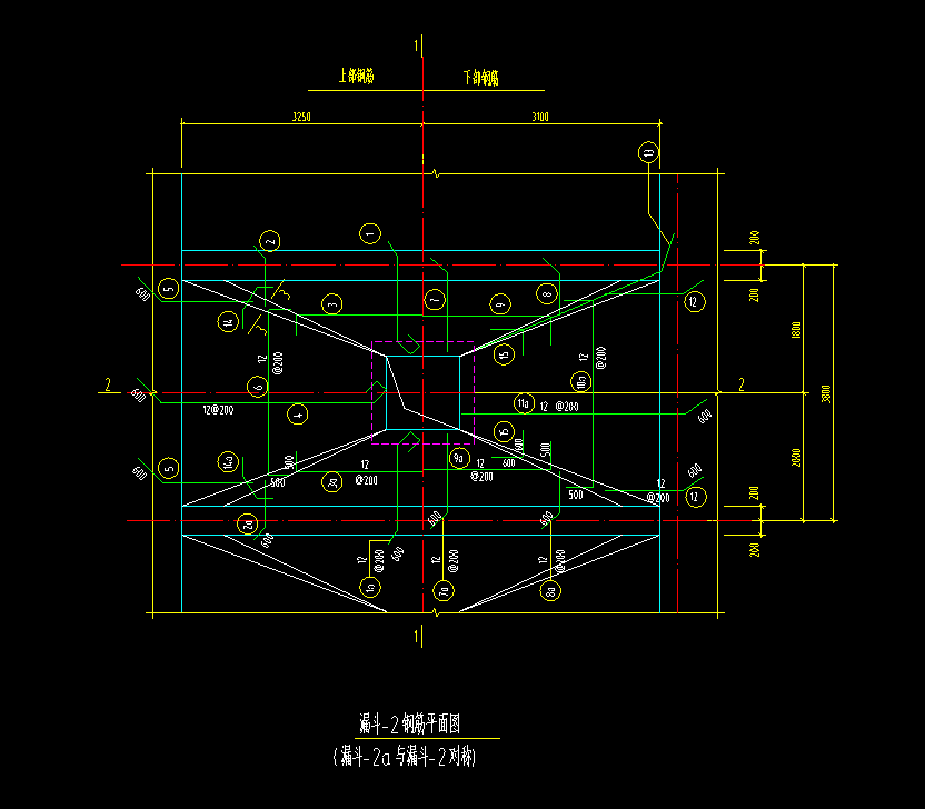

用板按設計要求的交接面分塊布置或者分割,然后采用三點定義斜板方式調整形成漏斗形狀,這樣就很方便布置鋼筋了
2022-10-17 09:30:48
這種鋼筋按獨立基礎應該怎么布置?
板布置鋼筋,這種斜著的鋼筋應該怎么布置呢?求答。
請問像這種鋼筋應該怎么定義及布置
老師好,這種板的鋼筋在軟件中怎么布置?
這種板頂鋼筋只能布置三根 剩下的應該怎么布置?
