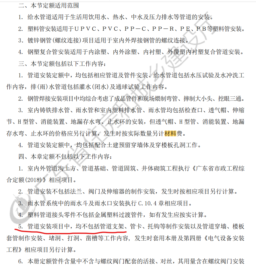

  • 廣東省安裝定額2018塑料給排水,鑄鐵排水管道等用不用套管道支架定額?
    廣東省安裝定額這條紅線畫起來的意思是不是全部都需要套管道支架定額?
  • 主要是看管道鋪設部位,如果是在樓層的板下,這些才需要有支架懸掛固定,總之需要時設計也會有相應的標注或說明
    2022-10-16 22:02:44
  • 不用套管道支架,已包含在安裝費中了
    2022-10-17 08:45:56
