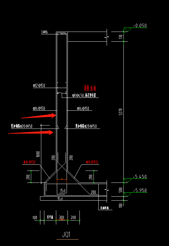

糖果 2022-10-16 08:55:37 | 山東省 土建 | 626查看 4回答
鋼筋撐起半邊天 鉆石專家
答題: 154890 被贊: 49318

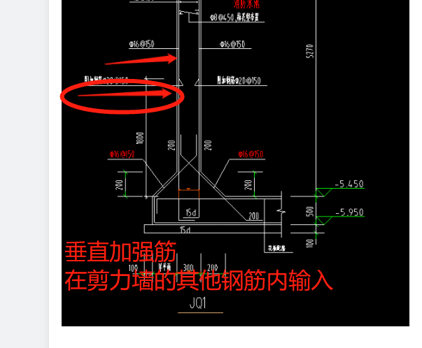

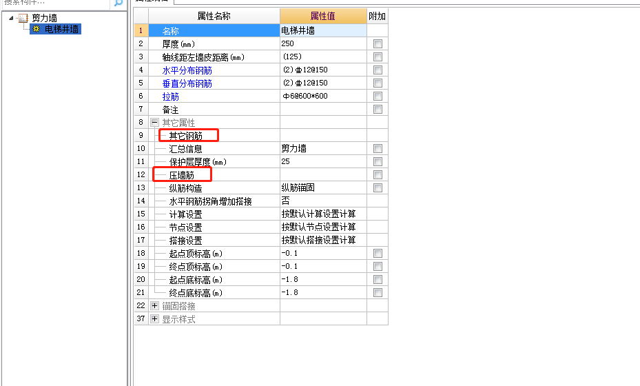

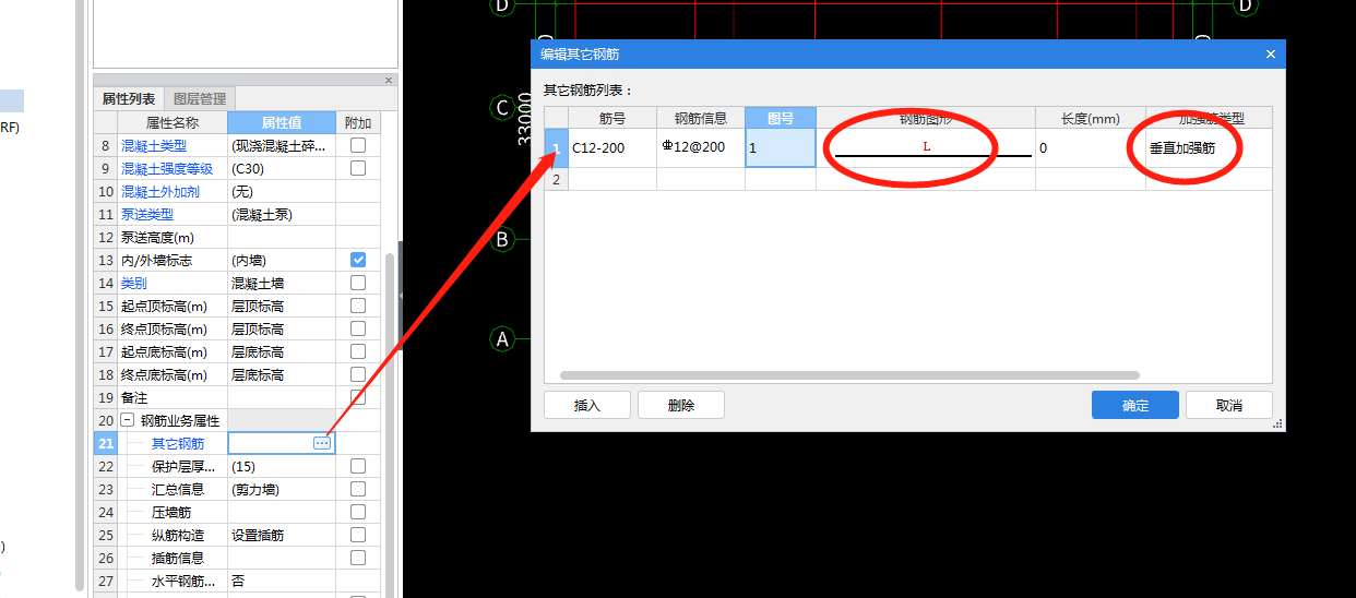

在定義墻時的其它鋼筋里輸入
首次提交 2022-10-16 08:57:48 最近修改2022-10-16 08:58:15 (修改過1次)
