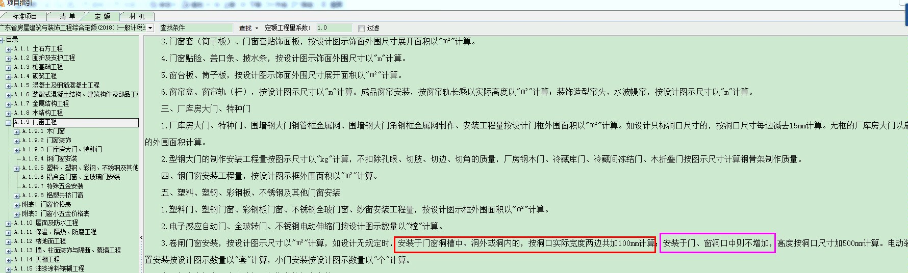

我想問問 這是怎么斷句的,我覺得是兩種情況 要不然是 橫向各加100 要不然是豎向500,這兩種情況二選一,對方認為 是橫向存在加100或不加,但高度無論什么情況都要加500;或者能不能結合現場說說 卷簾門怎么安裝 是否存在高度上都需要+500的基礎原理???
