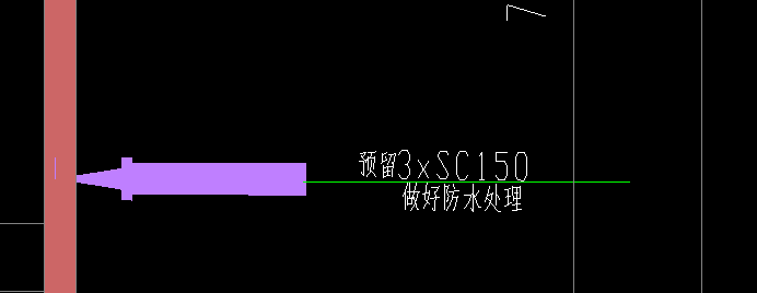

  • 室外預(yù)留SC150管
    如題所示,圖紙只有這么一句話,那么長度按好多考慮(房子外墻外面的)
    預(yù)留
全部回答 (6) 首答僅用{{minutesHtml}}
  • 外墻1.5米處
    2022-10-14 23:11:03
  • 最好咨詢設(shè)計人員,或去現(xiàn)場察看
    2022-10-14 23:30:48
  • 不得少于0.5米。
    2022-10-15 03:39:12
  • 定額有規(guī)定:一般外墻外側(cè)向外1.5m.
    2022-10-15 07:31:42
  • 外墻1.5米
    2022-10-15 08:10:47
  • 出墻1.5米。其余需參照室外圖紙
    2022-10-22 11:22:28
