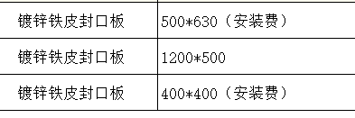

墨仔 2022-10-13 09:13:32 | 廣東省 安裝概算計價軟件GCCP | 462查看 2回答
大海 鉆石專家
答題: 97820 被贊: 86138
按面積,加入到該風管的展開面積中,一同計價。
2022-10-13 10:20:31
防腐絕熱 專家
答題: 22126 被贊: 4047
套通風空調制作安裝相應周長、鐵皮厚度子目,單位:面積
2022-10-13 10:02:19
