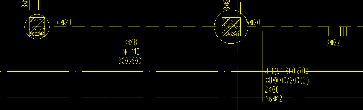

  • 這個在軟件里是用基礎梁繪制還是用框架梁繪制?
    基礎梁軟件里
全部回答 (7) 首答僅用{{minutesHtml}}
    是用框架梁繪制。
    2022-10-12 16:44:21
  • 用基礎梁繪制
    2022-10-12 16:44:25
  • 看原位標注的位置用框架梁處理
    2022-10-12 16:45:04
  • 從設計標注的方式上看是梁底受力,那么就是用你所說的“框架梁”定義,反之(或者設計有特別講明)就是要用基礎梁了
    2022-10-12 16:45:18
  • 定義是基礎梁,可以用地框梁定義并繪圖。
    2022-10-12 16:45:27
  • 用梁構件處理
    2022-10-12 16:48:52
  • 用 梁 定義,屬性中的結構類別改為 基礎聯系梁
    2022-10-12 17:00:12
