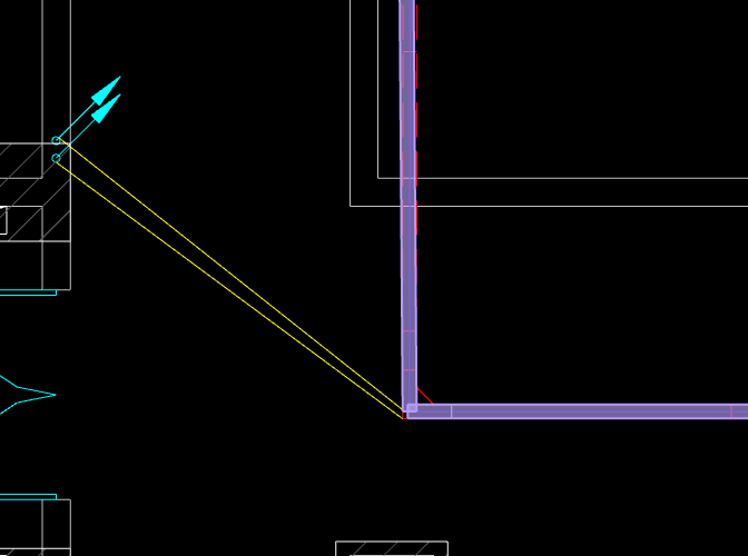

  • 請(qǐng)問(wèn)這個(gè)電纜還需要布置管嗎
    線槽
    2022-10-12 14:23:56 補(bǔ)充
    箭頭前面有一部分是走線槽的,那黃色線這一部分到藍(lán)色箭頭往上走的這些需要有管嗎?
我來(lái)答 收藏  舉報(bào)
    不需要 有保護(hù)管是在線槽內(nèi)敷設(shè)
    首次提交 2022-10-12 14:20:21  最近修改2022-10-12 14:21:11 (修改過(guò)1次)
  • 看平面圖,走管或走橋架
    2022-10-12 14:20:40

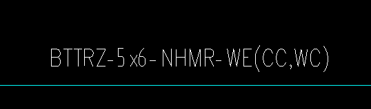

  • 此電纜名稱(chēng)為:柔性銅護(hù)套無(wú)機(jī)礦物絕緣防火電纜
    因有護(hù)套故而無(wú)需用配管保護(hù),另礦物電纜均可以裸線敷設(shè)
    但考慮到人是最大的“破壞分子”,若從防止人為破壞的角度去給礦物電纜增加保護(hù)配管,也是可以的,主要看建設(shè)方是否愿意。
    2022-10-12 14:37:43
  • 不需要布管,這個(gè)是礦物質(zhì)電纜,支架或者沿頂明敷就行
    2022-10-12 14:42:15
