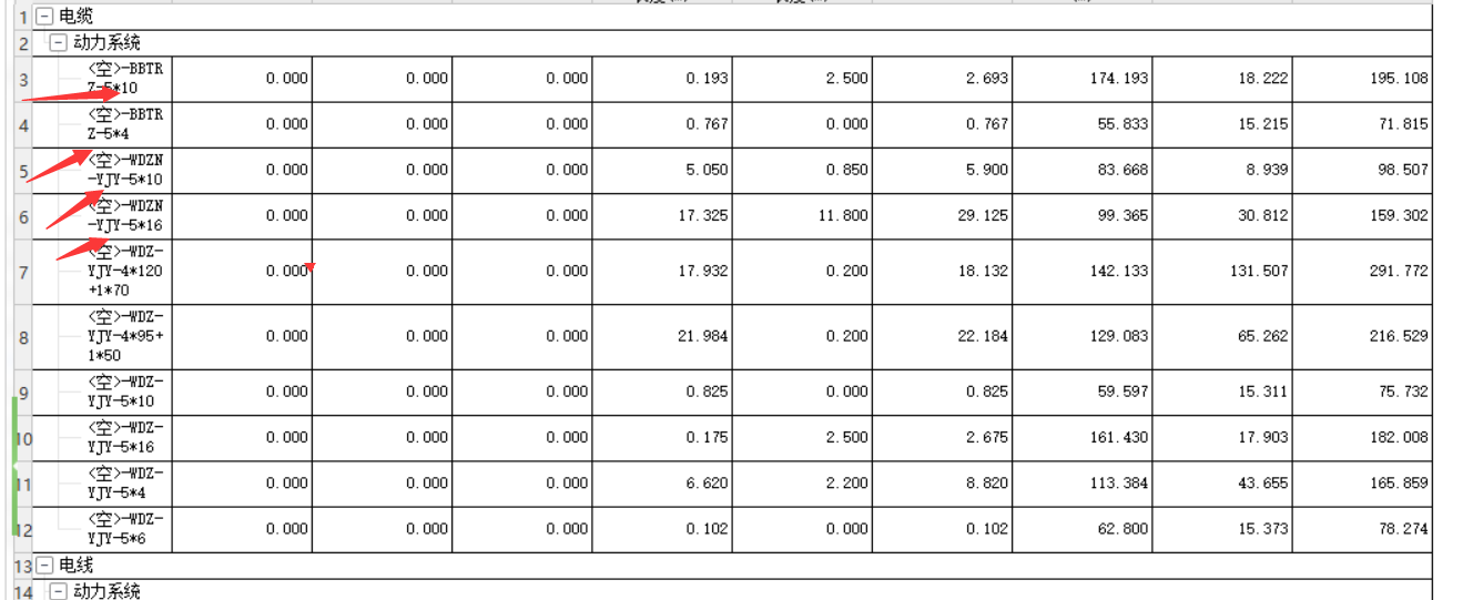

  • 請問一下電纜怎么看幾芯的
全部回答 (5) 首答僅用{{minutesHtml}}
    YJV-5*X就是5芯 YJV-4*X就是4芯 如果是YJV-4*X+1*X也是5芯 區別就是4個大芯帶一個小芯  截圖里的全部是5芯
    2022-10-12 11:21:13
  • Z-5*10就是5芯10mm2電纜。
    2022-10-12 11:20:25
  • 5*10,前面是芯,后面是每根芯面積
    2022-10-12 11:20:39
  • *號前面的數字是芯數
    2022-10-12 11:20:40
  • 都是五芯電纜
    2022-10-12 11:21:34
