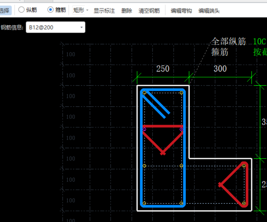

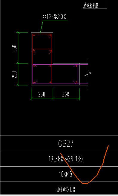

  • 軟件總是把三級鋼識別成二級鋼,手動改回去對算量結果有影響嗎
    三級鋼二級鋼

    直接該就行 覺得不對就改正 等級不影響工程量 但是價格不一樣

  • 去對總量沒有影響,但是要再匯總計算一下

  • 識別不對肯定需要修改,修改后工程量是不一樣的,歸類不同。本身的重量沒變化。

  • 算量的時候匯總結果會有影響,二級鋼會比三級鋼多了,套價的時候三級鋼和二級鋼的價格不一樣

  • 要改回去的,鋼筋等級影響搭接錨固長度。
