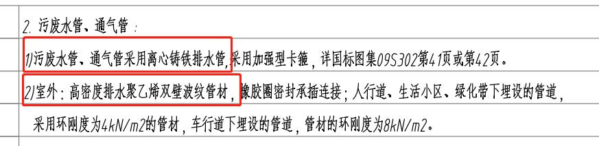

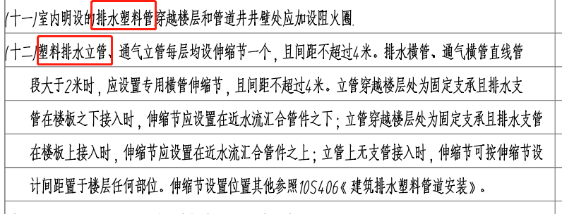

    設計說明答疑解惑這兩是一個設計說明里面的,這看著不是互相矛盾嗎?
  • 上面說的是如果室內是明設的排水塑料管就怎么怎么樣
    項目說的是廢水管需要采用什么材質,不矛盾
    2022-10-09 15:18:48
  • 上面指塑料排水管,穿樓層、井壁、伸縮節(jié)設置
    下面指鑄鐵排水管,兩個材質都不一樣。除了污廢水管外還其它排水。
    最后是室外波紋管的要求。
    具體應用那一條看圖紙設計的材質來確定。
