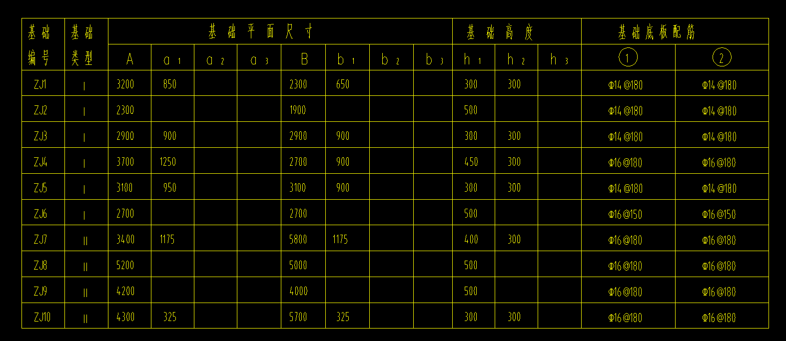

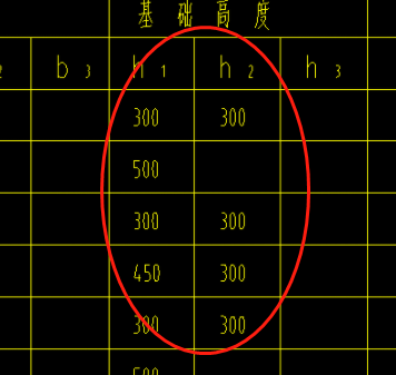

    獨基標高獨基表上中有兩階的標高,是否是兩階的獨立基礎,大樣示意圖上是四階的獨立基礎,那一階的長寬是3200*2300,第二階的長寬怎么確定
    大樣圖是大樣圖,具體形狀、尺寸要根據表格的數據輸入的,就是說你這個實際是2階的獨立基礎
    那一階的長寬是3200*2300,第二階的長寬為3200-850*2=1500,2300-650*2=1000

  • (3200-a1*2)*(2300-b1*2)

  • 你好:這是通用詳圖,按照下面二階的尺寸定義獨立基礎。

  • 沒有那么多基礎單元
    有一階的
    也有二階的
