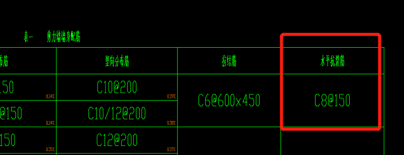

。 2022-10-08 15:23:36 | 山東省 土建計價軟件GCCP土建計量GTJ | 365查看 3回答
nh 鉆石專家
答題: 135209 被贊: 27889
只能水平,查看是否有豎向,這個應是保護層厚度較厚要采用設置的,查看注明看看
2022-10-08 15:30:36
將軍峰 鉑金專家
答題: 169316 被贊: 97091
定義溫度筋 布置在板頂鋼筋中。
2022-10-08 15:26:14
維達詹工 專家
答題: 124968 被贊: 42678
你好:在編輯鋼筋里面復制C10水平的鋼筋,然后修改為C8鋼筋,修改根數,然后鎖定構件。
2022-10-08 15:29:14
