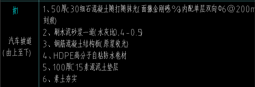

  • 請問這個做法需要用到哪些清單呢?
    單呢
    原土夯實,可以與地面合并,也可以單獨
    墊層
    防水,可提疑問,沒有找平層,墊層達不到做卷材的標準
    四川地區卷材需要計算附加層,有的造價師喜歡單獨列項
    結構板,在結構中,
    地面素漿,可與地面合并計算
    配筋混凝土地面,需要另計算金剛砂,配筋,還需要注意查定額說明,15定額和20定額有區別
    2022-10-08 14:43:36
  • 原土夯實+現澆墊層+防水卷材+細石混凝土+現澆鋼筋
