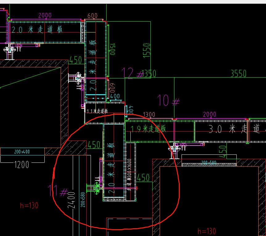

  • 請問各位大神爬架按照爬架中心線延長米計算,圖中畫圈部分是否該計算長度
    中心線
    你好,外腳手架(爬架)按照外墻外邊線計算其工程量。所以你這個位置是需要計算的,這個是計算工程量這樣計算,如果你計算別的量就需要具體情況具體對待了。
