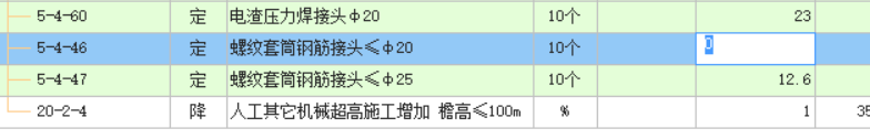

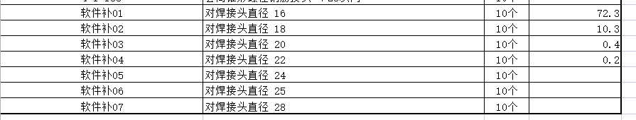

造價小白Chu 2022-10-08 09:50:38 | 山東省 土建計價軟件GCCP | 444查看 2回答
wswc6971 專家
答題: 675 被贊: 453
不是 。
2022-10-08 09:53:06
那年、花落 鉑金專家
答題: 26983 被贊: 20127
螺紋套筒屬于機械連接,不是焊接,計算設置里改成直螺紋連接,報表里會有直螺紋連接的數量
2022-10-08 09:53:47
