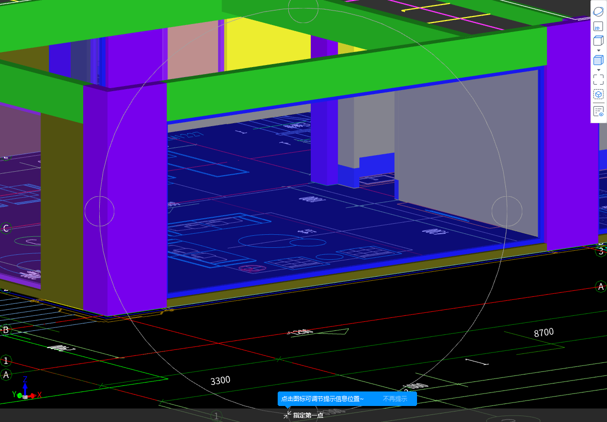

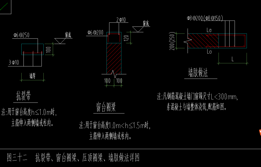

結構平面圖有沒有,有就布置,沒有就不布置!
2022-10-08 08:08:08
xagcc 鉆石專家
答題: 317045 被贊: 72087
需要的
2022-10-08 08:11:11
薛子慶 黃金專家
答題: 19129 被贊: 5536
看墻剖面圖下部是砌體需要布置
