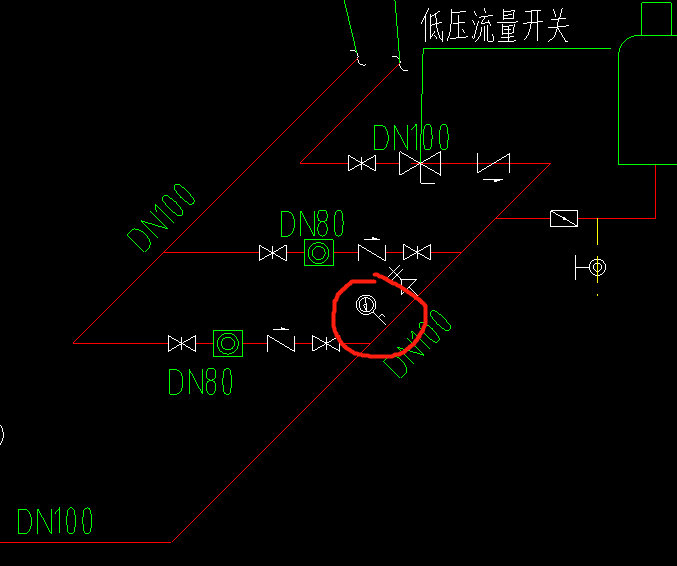

棱 2022-10-07 16:56:55 | 山西省 安裝 | 832查看 4回答
大家廣聯 鉆石專家
答題: 198393 被贊: 123357
不是,不隨管徑的,套就地安裝壓力表15的
首次提交 2022-10-07 16:58:18 最近修改2022-10-07 16:58:49 (修改過1次)
大慶張工 免費采納 黃金專家
答題: 41486 被贊: 16572
有壓力表大都是15/20這兩種。
2022-10-07 16:58:52
幸福像花一樣 鉆石專家
答題: 128217 被贊: 30840
一般是的
2022-10-07 16:59:34
大海 鉆石專家
答題: 98131 被贊: 86513
DN15(在100的管道上鉆15的孔,安裝)
2022-10-07 20:42:33
