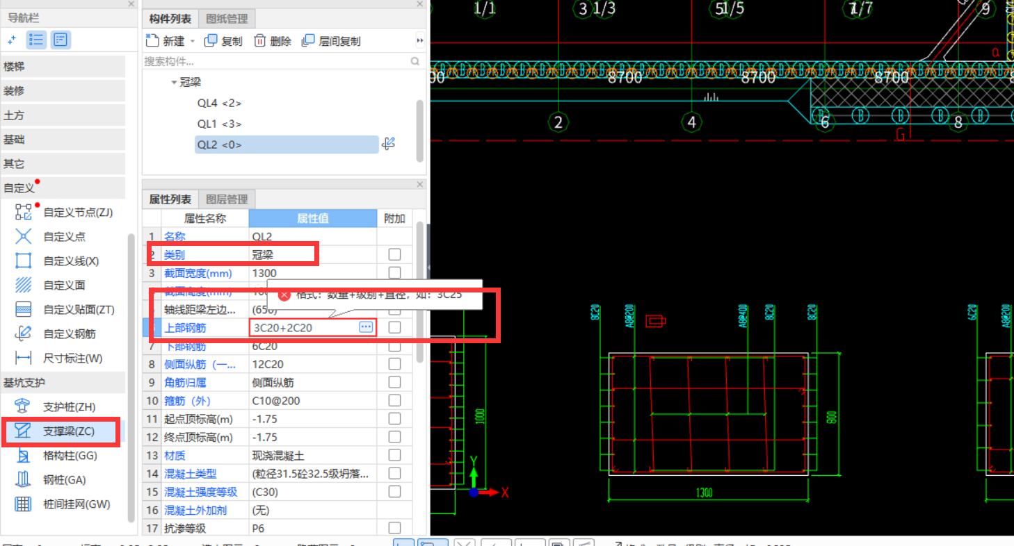

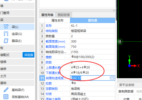

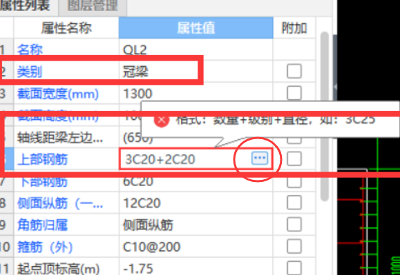

根據設計要求用加或斜杠方式輸入的,如2C25+2C18、8C20/4C16
首次提交 2022-10-06 16:21:27 最近修改2022-10-06 16:52:38 (修改過2次)
維達詹工 專家
答題: 124968 被贊: 42677

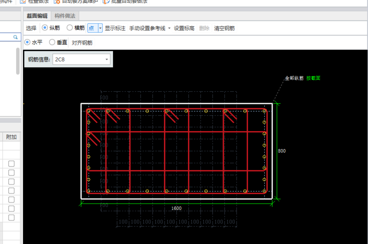

你好:用自定義線定義。
