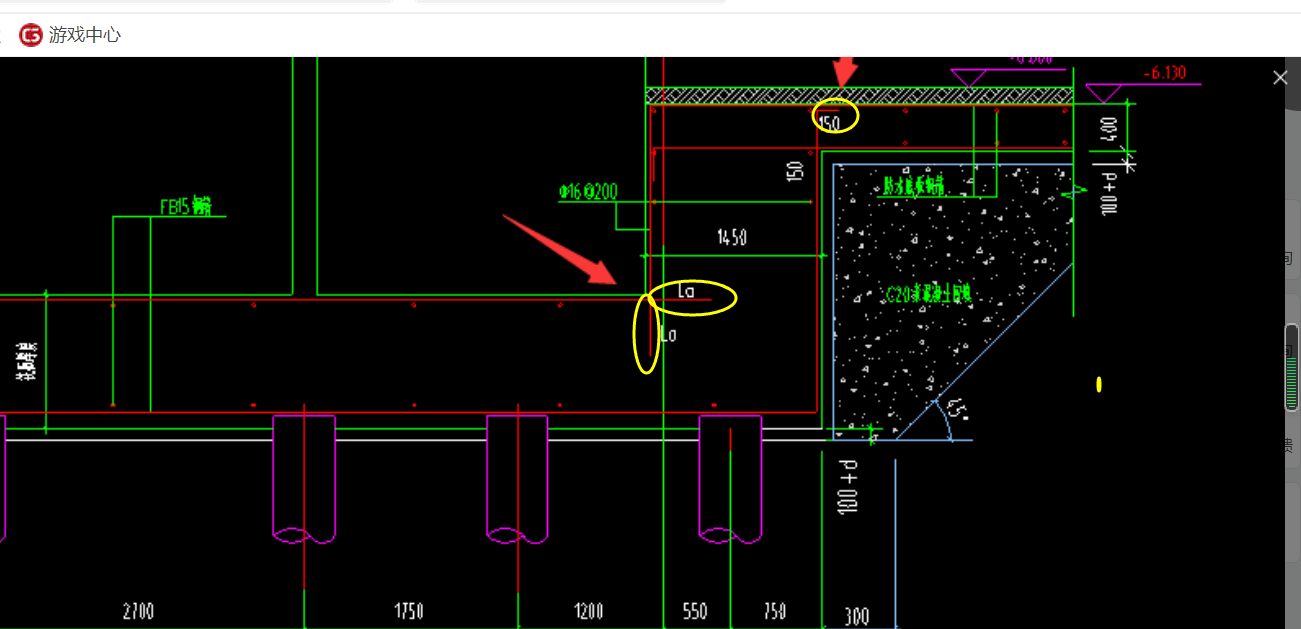

  • 請問集水坑鋼筋彎折怎么處理?

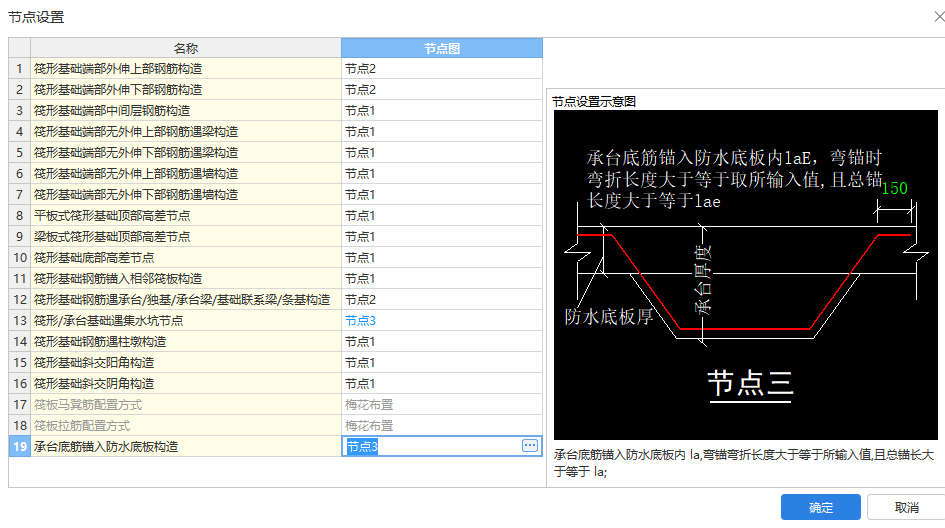

    我是這樣設置的,但匯總計算后并沒有彎折150,請問大神如何處理該節(jié)點?

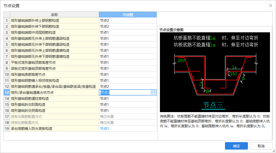

  • 是否繪制后再修改,如是,要選擇構件——在屬性內(nèi)修改對應的節(jié)點——確定后再匯總看看
