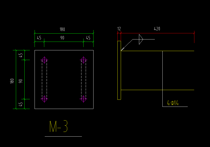

    鋼結(jié)構(gòu)請(qǐng)問這個(gè)螺栓長(zhǎng)度是多少怎么算呢

  • 這沒有螺栓,是預(yù)埋鐵件的腿。4C14
    2022-10-06 09:20:11
  • 沒有標(biāo)注螺栓,安裝時(shí)自帶螺栓的,不需要計(jì)算。
    這是預(yù)埋鐵件,不是連接板
    首次提交 2022-10-06 09:21:03  最近修改2022-10-06 09:21:41 (修改過1次)
  • 這個(gè)不上螺栓,是鋼筋,長(zhǎng)度是(90+420*2)*2根
    2022-10-06 09:21:24
  • 4根14直徑的鋼筋,長(zhǎng)度420mm。與鋼板電焊連接。
    2022-10-06 09:22:33
